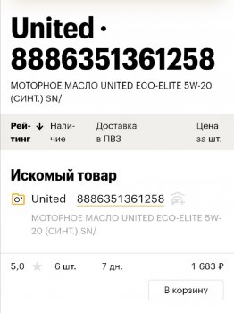

Слушай, да, зашёл сейчас в ЕМЕКС, там тоже нету, товар закончился :shok: Ещё недавно был, по 1700руб/4л. Во дела. Корона, кризис, люди начинают считать деньги и скупать недорогие хорошие масла. Или у них там, в Сингапуре, снизили производство, в связи с пандемией? Надо будет задать вопрос в соответствующей ветке, торговому представителю марки
Крч, всё понятно - старые запасы, видимо, распродали, а сейчас в магазинах нашему вниманию, предлагается уже обновлённый Юнайтед 0w20, на самом последнем (современном) пакете присадок SP/ILSAC GF-6. Правда цена у него уже чуток дороже, но это и понятно. В вязкости 5w20 ещё можно занедорого, купить остатки на предыдушем пакете ILSAC GF-5

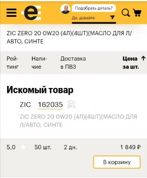

1 час назад, svetoteni сказал:
Спешите, пока ценник не вырос до 2500.
В ЕМЕКС у меня оно сейчас 1850руб/4л. Это просто подарок
svetoteni Взял и это чудо-масло. Залью вначале ЗИК, потом через 5-6тыс Петру, а там и зима кончится.
