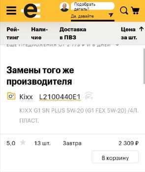

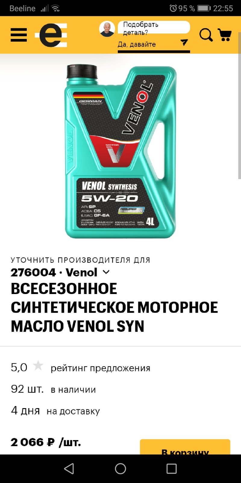

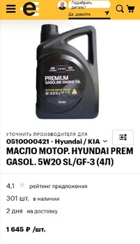

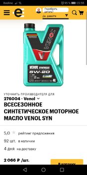

Может подскажите, что-нибудь из 5w-20?
Цены сейчас могут немного отличаться. Ещё обратите внимание, что Тойотовское масло - это минералка и оно в квартах (0,94л), но это настоящая Америка), а масло от Х/К - это полусинтетика (ILSAC GF3), но не думаю, что эти масла будут чем-то хуже ситнтетики VHVI на 3гр.
Bagenk все эти масла не были замечены в подделках. Но если всё же нет доверия, то Zic в Ситилинке можно, Xteer на Озоне у продавца Hyundai Xteer, S-Oil у продавца Новый Город, если ничего не путаю. Но, повторюсь, масла не были замечены в подделках, поэтому я лично ищу где дешевле. Kixx нынешний заказывал у продавца Oil Price, который вообще в Беларуси.

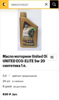

Про один только случай я читал на Драйве, когда человек залил (именно летом) Юнайтед Эко Элит (Сингапур) 5w20 (то ли в G4KD, то ли в G4NA, точно уже не помню) и у него начала промаргивать лампа давления (хотя она настроена на очень низкое давление, порядка 0,3-0,4бара). Далее, он говорит, что слил эту 5w20 и залил Лукойл Люкс 5w30 и лампа больше не моргала. Но это Драйв2 и можно ли этому верить, вот, в чем вопрос? Я лил летом этот Юнайтед 5w20 и ездил на нём на юга, у меня лампа не моргала. Лил осенью этот Юнайтед 0w20 и лил весной снова 5w20 - лампа никогда не моргала. Вообще ни на каких 0w20/5w20 у меня лампа не моргала, а их лил много разных.
