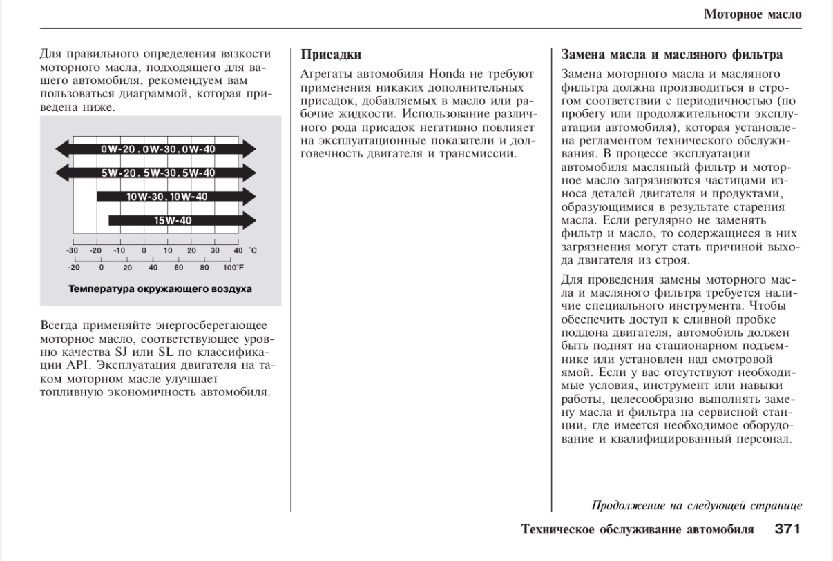

Основная цель - продлить жизнь двигателю. рассматриваю только ильсак (в мануале указанно, что нужно смотреть только на апи) с частой заменой.
 Есть ощущение, что стоит попробовать 0w20. По мануалу вроде можно.

При этом у меня в книге написано придерживаться только api. А про acea и ilsac нет информации, что путает. Чем дальше начинаю копать, тем сложнее выбор.
