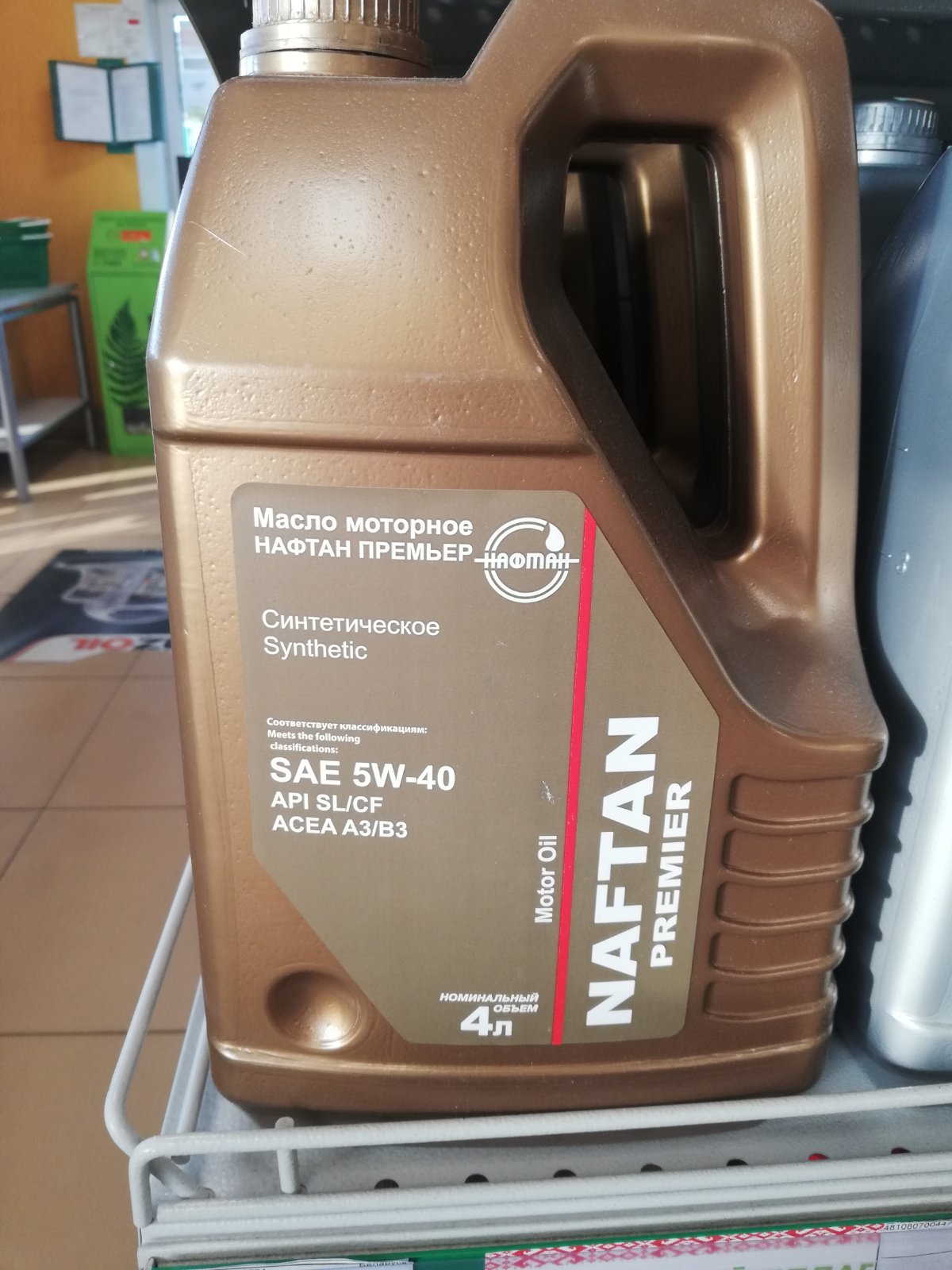

Заливал Моторное масло Ardeca SYNTH-MS 5W-30.( пробег на ардеке с 143 400 по 182 700)
Сейчас хочу перейти на моторное масло  Нафтан Премьер 5W-40, так как дешевле. Подскажите !!!!!
Машинка dacia logan 1.4  mpi 2009 г. пробег 182 700.
Моторное масло  Нафтан Премьер 5W-40 насколько подходит для данного автомобиля  dacia logan 1.4 K7J мотор mpi 2009 г. пробег 182 700.

REDISKA_404 не только промывку делать не надо, но можно остатки Ардеки  , если есть таковые, смешать с Нафтаном.  И вообще, все, ВСЕ, масла прекрасно смешиваются. Я бы посоветовал перейти на 5/30, но наверное, это бесполезно))). Про Нафтан у нас сведений нет, анализов нет .Думаю,все будет
ОК, если не перекатывать. Какой интервал замены планируется, какие условия, что больше, городского пробега или трассового. Вообще, есть у нас на форуме один колоритный персонаж, если зайдет, то тут же потребует заменить антифриз и опустит Нафтан ниже плинтуса, причем без аргументов.

Я смотрю, Ардека было 5w30 С2, кинематическая (KV40°/100°) и динамическая (HTHS) вязкости у него будут меньше, чем у Нафтан 5w40, да и зольность будет ниже, т.к первое С2, а второе А3/В4, поэтому, это будут разные масла по своей психологии, а значит и по применимости. Однако у вашего авто древний мотор (Евро2, наверное), да и пробег большой, вряд ли уже нужно беспокоиться за отложения, или катализатор поэтому чисто теоретически ему пойдёт любое масло, да и вязкость 5w40 скорее всего, тоже пойдёт. Правда, конкретно про этот Нафтан, что на фото, ничего не могу сказать (хорошего), т.к мало, что слышал и знаю о нём, могу лишь предположить, что в канистре будет что-то примерно похожее, что и на скрине ниже. Р.S:  катать-то на таком, наверное можно, главное менять вовремя

Пластик канистры у Нафтана меня пугает. :D

1 час назад, знаток сказал:
думаешь поддельный?
