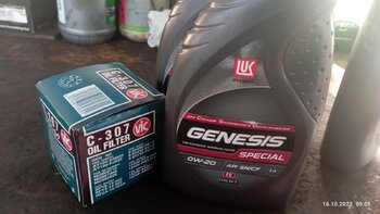

Завтра хотел заменить на Лукойл спешл 0w20, покупал 1.5 года назад за 1300р/4литра.

105 тысяч ровно.
Масло покупалось 1.5 года назад, цена была около 1400р.
