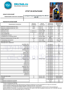

По факту поставщик один - до санкций ООО «ЛУБРИ ГРУП» импортировал в РФ Петро Канаду, когда же ввозить Петру стало невозможно, все те же ООО «ЛУБРИ ГРУП» начали развивать свой бренд LUBRIGARD - масло варится по их заказу к Китае.
16 часов назад, Anser сказал:
Типа это по факту одно и тоже, может такое быть или это наедалово?
По всем характеристикам это Петра Супрем Синтетик.
ООО «ЛУБРИ ГРУП», как я тебе это вижу, позиционирует свой продукт как замену ушедшей Петре, но ИМХО масла нельзя назвать одинаковыми
111111.thumb.png.9e407328e2e6602ba08c082f7eb3a8e5.png222222.thumb.png.60ed9020be6981e997c3975637b8a399.png
Вот 2 анализа, которые показываю расхождения как по параметрам, так и по пакету. Но при этом масло у LUBRIGARD получилось весьма достойное.
Опять же, производитель и не утверждает, что делался клон. При этом получен официальный допуск API SP.
11 часов назад, Vasya- сказал:
Не, у Петра синтетик базовое масло 3 группы, а это на 2й группе. К Петре Суприм подходит, которая не синтетик.
То, что масло на 2 группе, можно судить только по пику на волне 722см. Есть комментарий технического специалист бренда, где он утверждает и доказывает, что используется гидрокрекинг https://www.oil-club.ru/forum/topic/78277-lubrigard-supreme-synthetic-pro-5w-30-api-sp-svezhee/?do=findComment&comment=2562412
Но тут конечно дело каждого, чему верить - опыту или теории)
