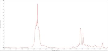

ИК спектр Фурье
Вывод: перед нами современное масло 5W-40 уровня ACEA A3/B4. Из плюсов масла: насыщенный пакет присадок, большое количество дисперсантов, умение противостоять LSPI, низкий NOACK. По формальным признакам (TBN, NOACK) данный продукт соответствует требованиям более серьезной спецификации - МВ229.5, но использован более простой загуститель, поскольку заявлен уровень МВ229.3. В целом по анализу все прилично, так что продукт 5W-40 под брендом Lubrigard получился достойный. Описание (Dimmy)

Товарищ представитель, а где спектр? Чем вы хотели похвастаться?
ИК спектр мне не передавали. Они не хвастаться хотят, они протестировать свои масла хотят. Я попросил их сделать анализы линейки своих масел перед акцией, что бы народ видел что заливает :)Такие условия всем желающим ставлю.
Вот например они дали УРЦ спектр того же масла
так там это масло выглядит как гидрокрекинг. А на спектре МИЦ пик ниже, как будто это минералка (у МИЦ пик ИК пониже всегда).
Из интересного. У масла много дисперсантов на основе сукцинимидов, пик 0,49 - однако бора как видите в масле нет. Помните как некоторые жаловались на отсутствие бора в анализах свежих масел, мы им отвечали что "дисперсанты могут быть и не на основе бора, поэтому отсутствие бора ни о чем еще не говорит". Вот пример что были правы.
