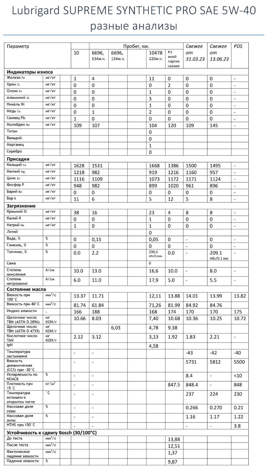

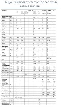

 Кая я уже отметил в теме анализа отработки (Lubrigard Supreme Synthetic PRO 5W-40 отработка на Лада Гранта после 10478 км ), если хочется заменять масло в соответствии с руководством по эксплуатации раз в 15000, без проблем. Но я предпочту заменять раз в 7500.
Соответствие заявленному допуску API SP и прочим соответствиям? По анализам видно, что соответствует. Каких-то косяков не выявлено.
Вывод: нормальное годное масло. Тем, кому важно, чтобы базовые масла были западного производства, присадки от большой четвёрки, но, при этом не без оснований опасается обилия подделок параллельного импорта, может свободно покупать это масло от российского производителя, произведённое на неподсанкционных производственных площадках Китая и Турции. В подделках пока не замечено.

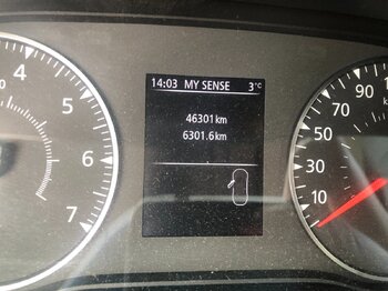

Немного цифр: на масле проехал 5711 км за период с 01.10.23 по 15.01.24, средняя скорость 23.1 км/ч, 247 м/ч, топливо ушло около 560 литров, б/к показал средний расход за весь период 9.9 литра.

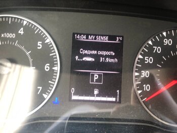

По сигнализации Sarline посмотрел данные по наработке мч - средняя скорость составила 32 км/ч - много или мало это не могу судить, это мой режим использования авто, ближе к лету будет возможно больше трассы, там скорость будет уже другая. Сейчас обратил внимание, что старлайн как-то странно расчитывает мч - может быть и не верно, поэтому судить на мч по сигнализации сильно не стоит конечно, просто смотрю - на показателе 107152 км - было 170 мч, а сейчас 108401 км - и всего 195 мч.

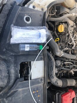

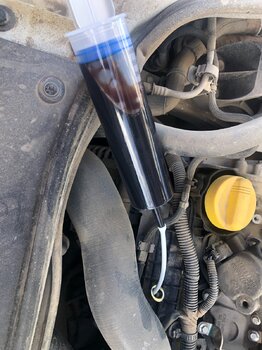

Выезжаю с зоны ТО, паркуюсь и начинаю осуществлять манипуляции с отбором пробы. Достаю шприц, шланг, пробирку. Кто-то из салона даже в окошко наблюдал:ph34r:, но не подошел не спросил чего это я такое делаю.
Взял пробу, обнулил счетчик моточасов, пробега и домой.

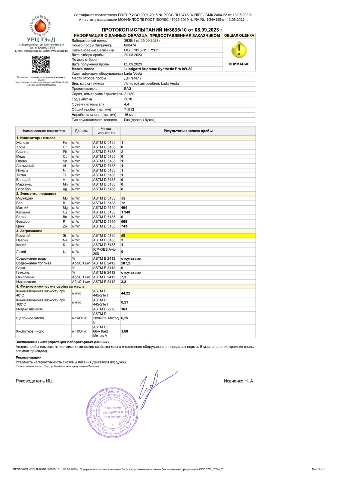

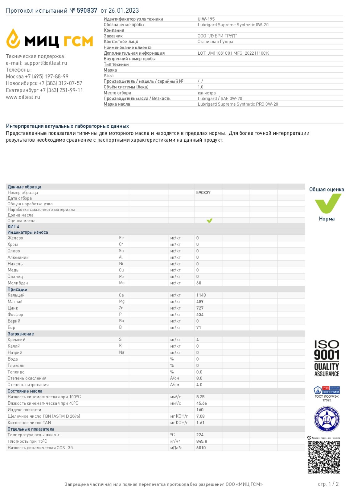

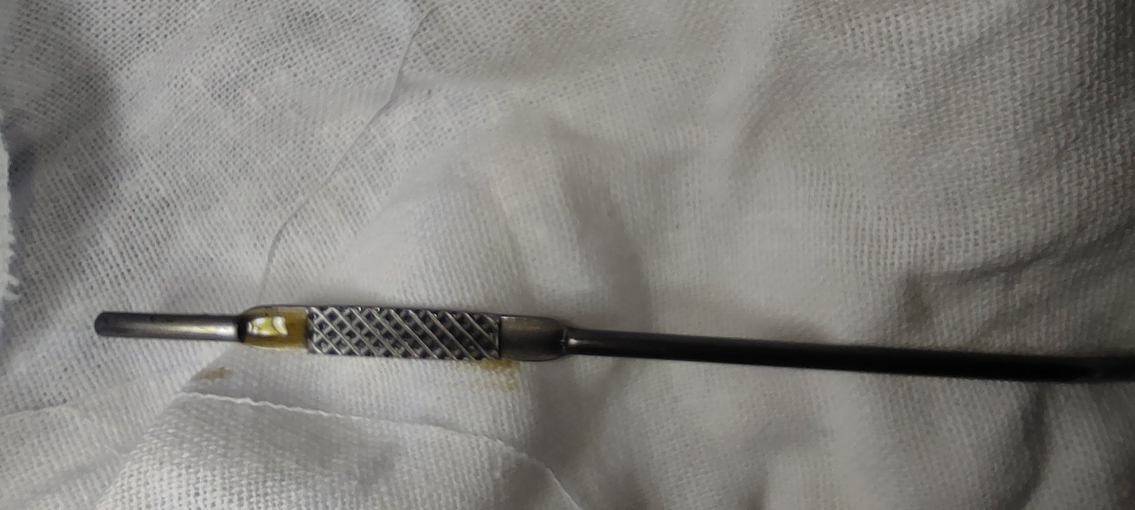

  По прошествии 7535 пройденных км., и следующих параметрах: 266 м/ч, 825 л. топлива (пропан/бутан автомобильный), 11 л/100км, 33км/ч., произведена замена масла на Gazpromneft Premium JK 0W-20, с отбором пробы отработанного тестируемого масла - LUBRIGARD SUPREME SYNTHETIC PRO 0W-20. Под маслозаливной горловиной чисто. Расход масла за тестируемый период составид традиционный для моего двигателя на двадцатках ровно уровень по щупу:
  Анализ отработки показал незначительные повышенные показатели износа по алюминию (по сравнении с ранее проведенными анализами с этого двигателя):
  Анализ свежего масла, предоставленного производителем:
sample_590837_page-0001.thumb.jpg.d149e57653da7e3723d5d143a011e044.jpgsample_590837_page-0002.thumb.jpg.48b5f535d055b49ebc4dd4fb195b6074.jpg
  Итоги: выражаю благодарность команде LUBRIGARD за оказанное доверие и предоставление масла на тестирование, несмотря на то, что оно не рекомендовано производителем ТС. Для себя определил - с моими низкотемпературными запусками без предварительных прогревов, целесообразно перейти в период зимней эксплуатации с гидрокрекинговых масел на ПАО масла (в линейке LUBRIGARD масло с ПАО в составе есть: LUBRIGARD SUPREME SYNTHETIC PRO С5 0W-20 - его по хорошему и надо было запрашивать на тестирование - немного не разобрался в ассортименте).
  Вывод по тестируемому маслу LUBRIGARD SUPREME SYNTHETIC PRO 0W-20: добротное, обыкновенное масло, каких то супер эмоций у мненя не вызвавшее - в темноте не светится, свинец в золото не превращает, просто нормально отработало в картере моего авто - таким и должно быть моторное масло - просто работать не оттягивая на себя внимание. Немного повышенные показатели износа по алюминию с маслом никоим образом не связываю, повышенный износ - это результат моих "бзиков" по низкотемпературным запускам, завел и поехал, производитель гарантирует для моего авто запуск при температурах выше минус 27 градусах по Цельсию, мои же запуски без предварительных прогревов при температурах минус 36-38 градусов по Цельсию не более чем моя прихоть и условия эксплуатации (отдельный респект АКБ Switch Pro 66 А\ч - за зиму не было случая, чтобы я не завелся). Залил бы я эту модель масла в свой двигатель? - однозначно да, но преимущественно на период весна/лето/осень - масло понравилось своей "тихостью". Масло LUBRIGARD SUPREME SYNTHETIC PRO 0W-20 в моем понимании и моих предпочтениях по низкотемпературным запускам скорее более крепкое, чем зимнее (CCS при минус 35 - 6010 мПа"с - ближе к верхней границе стандарта (6200), вместо более привычных для двадцаточных илсаков 5400 - 5600 мПа"с), но в условиях общегражданской эксплуатации при низких температурах: периодические прогревы посредством сигнализации, предварительные прогревы различными способами - более чем хорошо походит для моей климатической зоны.

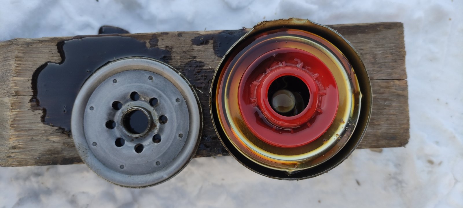

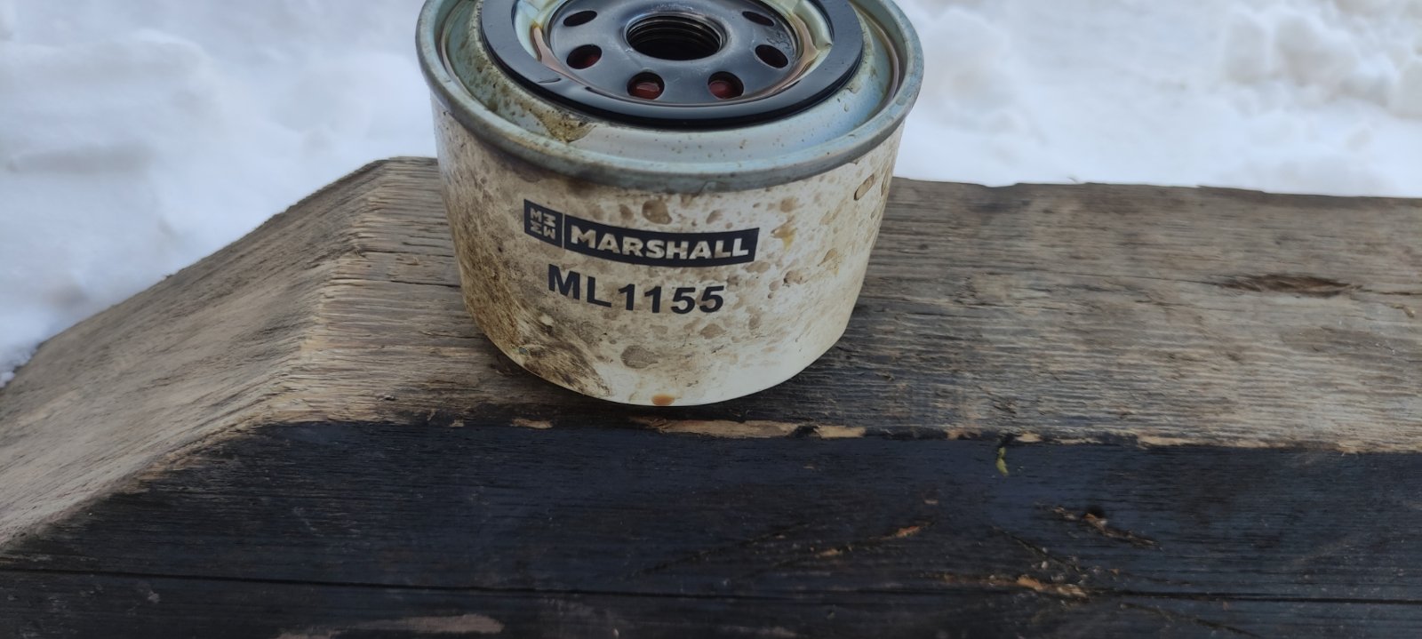

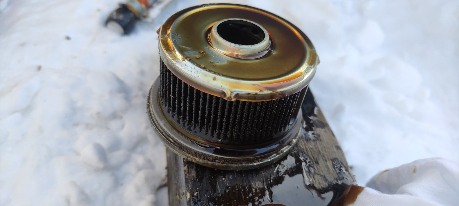

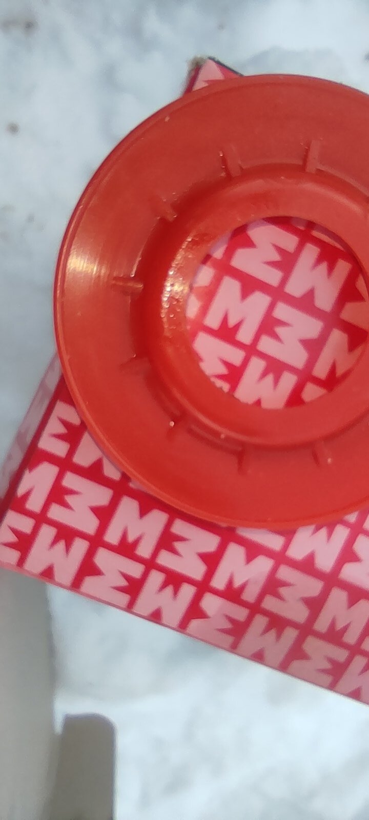

  P.S. Решил пильнуть масляный фильтр - посмотреть на антидренажный клапан и на внутренности после низкотемпературных запусков - катушка не смята, обратный клапан открывается легко, антидренажная резинка без облоя - при минус 10 градусах по Цельсию мягонькая (оставлю в копилку - проморожу в слующую зиму при минус 45градусах), привалочные поверхности антидренажнго клапана без претензий:
IMG_20240307_154322.thumb.jpg.9779603af078807d5babe7d76dc364c5.jpgIMG_20240307_154340.thumb.jpg.9487d8ad05c4619891c61a8b8bc512e2.jpgIMG_20240307_154903.thumb.jpg.a8f1529aaeaf7fe7a7da1f9e8f360413.jpgIMG_20240307_155012.thumb.jpg.b147c0f4fa198f283c19028639ccf092.jpgIMG_20240307_155018.thumb.jpg.39bd9cca1caf43e4fe823d16c82cc5f4.jpgIMG_20240307_155026.thumb.jpg.2d9c7c05f209ec694c5cb8710e8e2a0d.jpg
IMG_20240307_155338.thumb.jpg.041b9ea1e6fc9d04a2cbdbf25971ae71.jpg IMG_20240307_155537.thumb.jpg.b95180e21ddc0dff82cf75310ecc933b.jpg

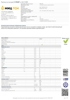

Добрый день! Делимся протоколом МИЦ ГСМ.
LUBRIGARD SUPREME SYNTHETIC PRO C5 0W-20.pdf
29.03.2024 в 11:54, LUBRIGARD сказал:
LUBRIGARD SUPREME SYNTHETIC PRO C5 0W-20.pdf 463 \u041a\u0431 · 15 скачиваний

LUBRIGARD УРЦТЭИД, если есть цирконий, пишет наличие. Пример.
