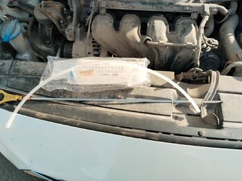

Здравствуйте. Тема отзыва закрыта, поэтому отзыв тут опубликую. Снова уезжать и возможности написать не будет. Проба отправлена 12.09.2024. Согласовано с представителями LUBRIGARD.
 Масло было залито год назад и это для меня впервые за 12 лет, что замена раз в год. Обычно по весне и перед зимой менялось масло ( по пробегу или моточасам). Были года, когда и раз в 2 месяца были замены. Но сейчас в интересах работы личный транспорт не использую, поэтому пробеги значительно снизились. Отсрочка замены была согласована с представителями LUBRIGARD. Если не оправдал чьи-то надежды, то прошу понять и простить.
 Масло LUBRIGARD SUPREME SYNTHETIC PRO 5W30 ILSAC GF-6A прошло все времена года. После замены был долив масла, чтобы выровнять уровень после замены масла. До момента замены более не доливалось за 5000км и 200 мото часов. Масла до состояния "мазуты" на щупе не выкатываю. Замены через поддон, с последующей откачкой через отверстие в поддоне.
 Читая данную ветку о "миниральной" базе масла, были опасения об зимнем запуске двигателя. Опасения были напрасны, т.к. после недельных простоев зимой и температурах -30С машина заводилась с 1 попытки на автозапуске. Зима заставила в этом году часто отказываться от поездок, т.к. откопав днем машину- утром  следующего дня, она была снова под сугробами.
 Второе опасение было, что после зимы и перехода в лето масло начнет заметно угорать. Так у меня было на Татнефти и Новус. В случае с Новус я грешил на свой мотор, что ему конечная станция "СТО". Обошлось. Масло не показало по щупу заметного угара эксплуатации в +36С в пробках городских, на трассе. Перед сменой дал жару по платной трассе, но уровень остался на месте. Я был очень удивлен  тестом.
 Субъективное наблюдение холодного запуска зимой и в теплую погоду показало, что тише работает мотор при прогреве. Приборами разницу не измерял.
 Расход топлива в среднем за пробег показал 9.1 литра. Топливо только на фирменных АЗС- 95й.
