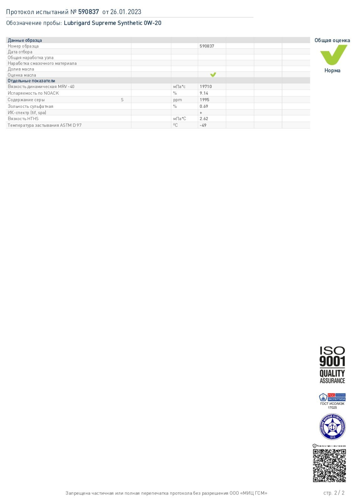

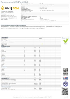

Lubrigard Supreme Synthetic Pro 0W-20 свежее
Lubrigard Supreme Synthetic Pro 0W-20 свежее за анализ спасибо официальному представителю Lubrigard.
Анализ проводил официальный представитель.
sample_590837_page-0001.jpg.6ec0bb0a7154f5136d6f70fac57ce78c.jpgsample_590837_page-0002.jpg.a30a8c64532bb9f523f95d3b2f4f6c2e.jpg
Масло заявлено как: API SP; ILSAC GF-6A; GM DEXOS1 GEN 3; FORD WSS-M2C961-A1; CHRYSLER MS 6395.
LGPSPMS020CH12 - Lubrigard Supreme Synthetic Pro 0W-20 1L
LGPSPMS020CH16 - Lubrigard Supreme Synthetic Pro 0W-20 4L
LGPSPMS020CDL205 - Lubrigard Supreme Synthetic Pro 0W-20 205L
@Dimmy когда то опознал этот пакет присадок как Afton Hitec 11456, об этом он написал здесь в описании пункт 12). Однако я не могу найти больше этому подтверждений. Не спутал ли он с другим пакетом присадок?
Выложил этот анализ, так как его не было на форуме - как то пропустили. Плюс скоро выложу нашу перепроверку этого масла, из тары которую прислали Rodof катать по акции. Будет с чем сравнить.
6 часов назад, torcon сказал:
К сожалению, совсем немного таких пакетов присадок, которые я действительно могу вычислить. Данную информацию предоставил представитель бренда в той самой теме. Так что за что купил, как говорится :)
Dimmy да вспомнил, это чисто азиатская-китайская разработка Afton Hitec 11456 (а мы привыкли к американской 11458), даже спецификации пока этого пакета не видел.
В общем для новеньких - масло хорошее, по параметрам анализа у него все нормально. Если вдруг кто собрался лить...
