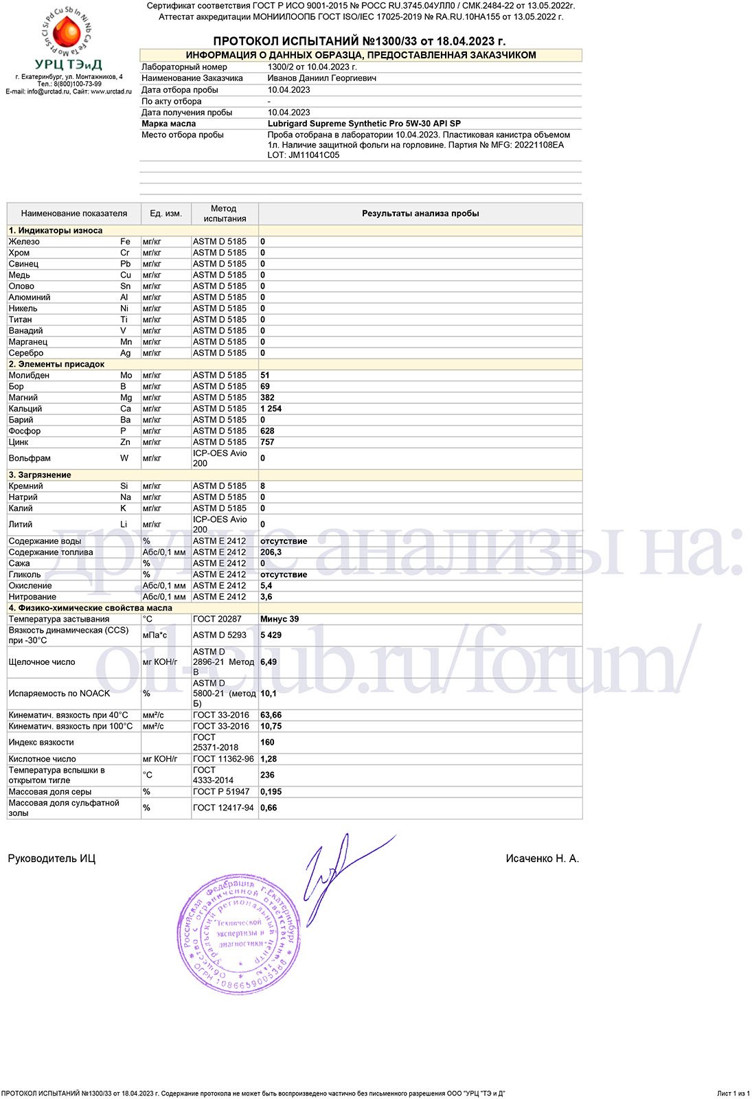

Lubrigard Supreme Synthetic Pro 5W-30 API SP свежее за анализ спасибо just_4_lulz, Shuran, Polymerium, makstor, Smoke77, vlad-otk, Golfreef, Nonconfo, Xripunoff.
Образец для анализа закупал в емексе у поставщика PKBG.
Lubrigard Supreme Synthetic Pro 5W-30 API SP (VOA BASE) копия.jpgLubrigard Supreme Synthetic Pro 5W-30 API SP URC копия.jpgLubrigard Supreme Synthetic Pro 5W-30 API SP photo1.JPGLubrigard Supreme Synthetic Pro 5W-30 API SP photo2.JPG
Масло заявлено как: API SP; ILSAC GF-6A; Ford WSS-M2C961-A1; GM Dexos1 Gen2.
1) Масло в стандарт SAE вписывается и может смело называться 5W-30
2) Вязкость при 100С = 10,75 сСт - чуть выше, чем у масел ACEA A5/B5, что часто встречается в маслах ILSAC
3) Индекс вязкости = 160 - нормальный для 5W-30, что говорит о стабильной работе масла в широком диапазоне температур
4) Щелочное число = 6,49 мг КОН/г - низкое, что говорит о небольшом запасе моюще-нейтрализующих свойств и ресурсе данного продукта
5) Кислотное число = 1,28 мг КОН/г - низкое, что обеспечивает запас для роста при невысоком TBN
6) Зольность сульфатная = 0,66% - очень низкая для масла ILSAC, даже ниже требований стандарта АСЕА С2 (<0,8%), что обеспечит минимальное количество нагара в камере сгорания
7) Температура вспышки = 236С - очень хороший результат для гидрокрекингового масла, что говорит о том, что с термостабильностью данного продукта все отлично
8) Испаряемость масс NOACK = 10,1% - хороший результат, который свидетельствует о том, что данное масло к угару не склонно
9) Температура застывания = -39С - нормальный результат для гидрокрекингового продукта 5W
10) Вязкость имитации холодной прокрутки CCS при -30С = 5429 мПас - хороший результат, с запасом удовлетворяющий требованиям SAE 5W (<6600 мПас)
11) Содержание серы - 0,195 - невысокое, что свидетельствует о современном пакете присадок и чистых базовых маслах
12) Пакет присадок Afton HiTECH 11456. Противоизносные присадки на основе соединений Цинка и Фосфора + органический Молибден в качестве модификатора трения для снижения износа и экономии топлива; моюще-нейтрализующие присадки на основе соединений Кальция и Магния + беззольный дисперсант на основе сукцинимида Бора.
ИК спектр Фурье говорит о том, что масло на основе минералки второй группы.
Вывод: перед нами типичное масло 5W-30 уровня ILSAC GF-6A. Из плюсов масла: очень низкая зольность, умение бороться с LSPI и хороший NOACK. Из минусов стоит отметить небольшой запас по щелочному числу и дисперсантам, что, естественно, сказывается на ресурсе. Следовательно, это типичное масло на 5000 км. Если вы это понимаете и принимаете, то вариант хороший при доступной цене. (Описание Dimmy)

Получается Supreme Mineral Pro.?
Дорого так то для минералки
Винить китайцев , что наклеили этикетку "синтетика" на минералку не имеет смысла. Им что сказали заказчики из  ООО "Лубри груп", то они и лепят.

Действительно. Винить нужно Кастрол и судебное решение о том, что минералка 3 группы внезапно стала синтетикой.
Есть еще одна проблема, я не могу узнать пакет присадок. Все 0W-20 5W-30 0W-20 C5 пересмотрел - нет такого. Кто это?
В принципе почти все в этом масле понравилось, и вязкость нормальная, и термостабильность NOACK 10 + вспышка 236C - достойные для API ILSAC. Зола и сера ниже чем обычно в них - хороший плюс. Только две непонятки:
1) почему ИК спектр показывает гидрокрекинг 2й группы, а не VHVI. Из этого выходит что масло класса полусинтетика, а не синтетика.
2) чей пакет присадок? Главное что бы он был реальным API SP ILSAC GF-6.
torcon собственная запатентованная разработка на нано технологиях.
2 часа назад, torcon сказал:
Пишут, что используют такие:
Применение пакетов присадок от лидирующих в мире зарубежных производителей: Oronite, Lubrizol, Infineum, Afton и Evonik.
Это просто перечисление всех производителей присадок которые они знают :)
