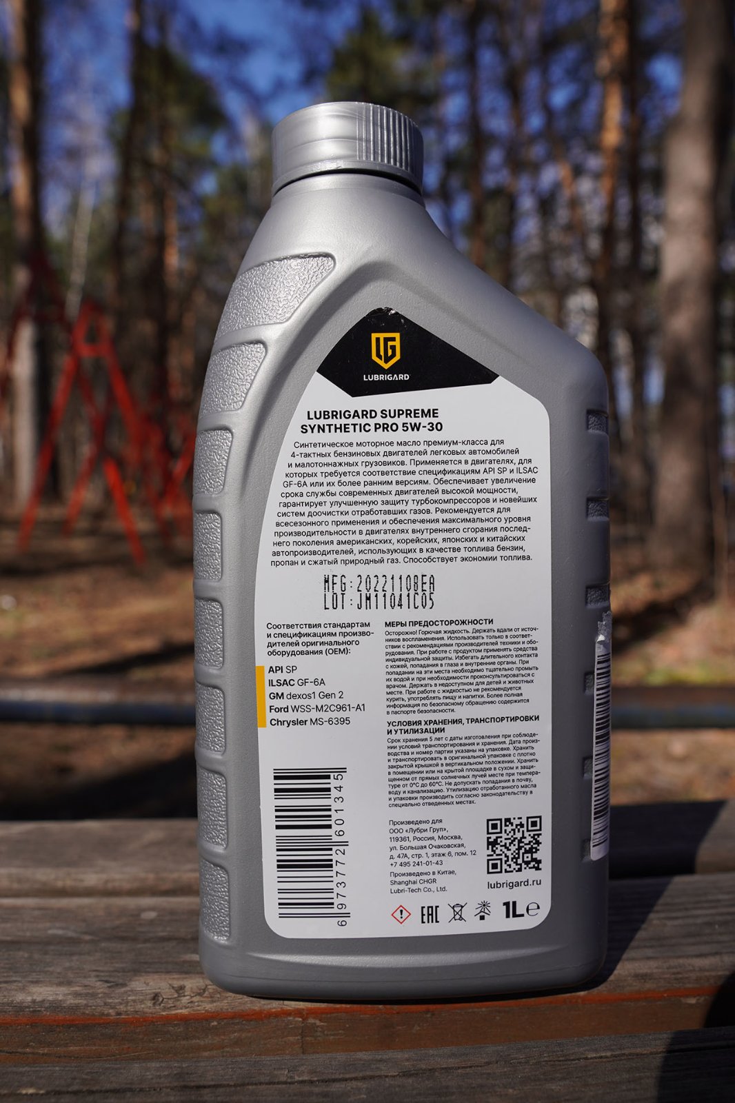

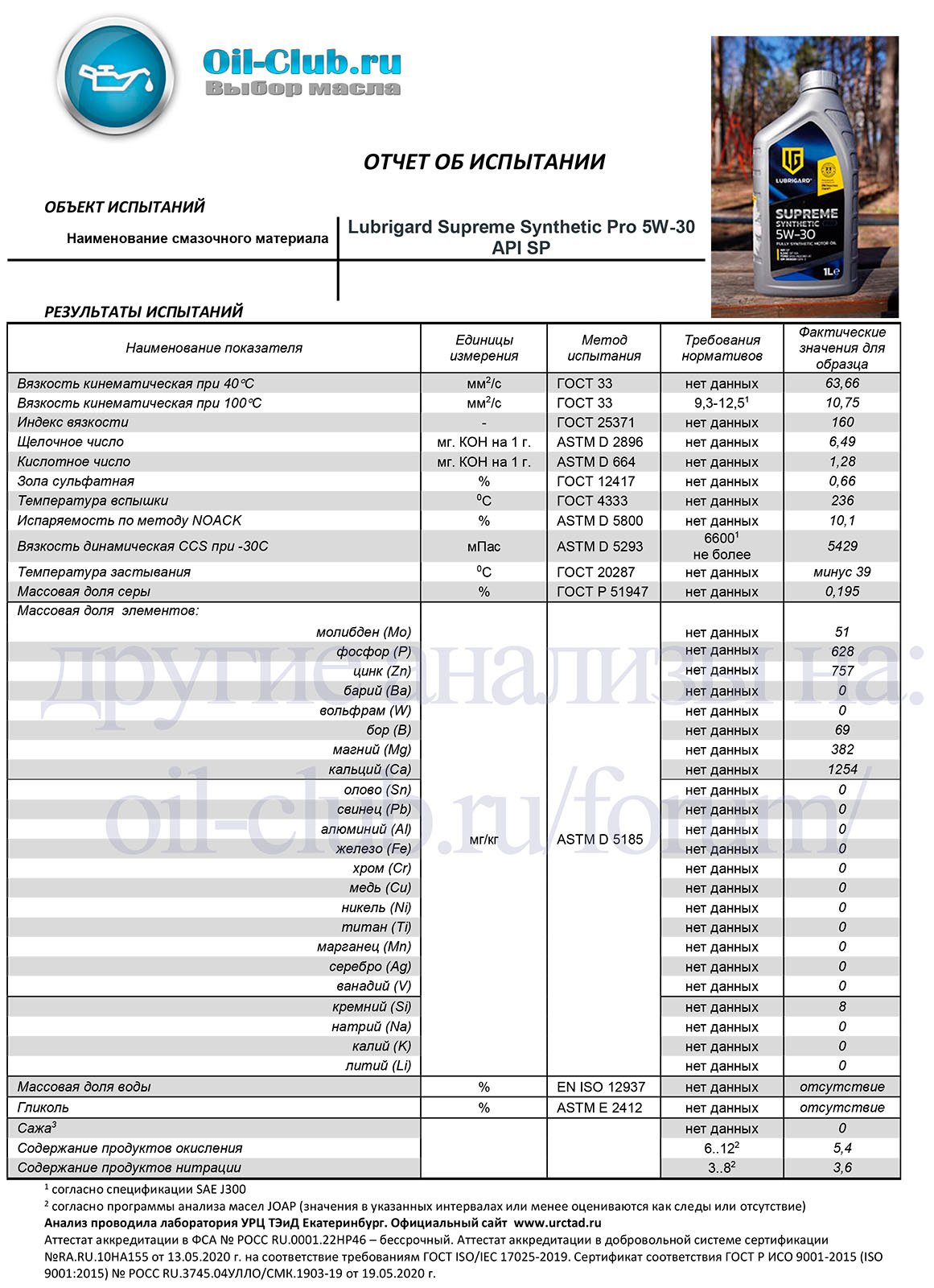

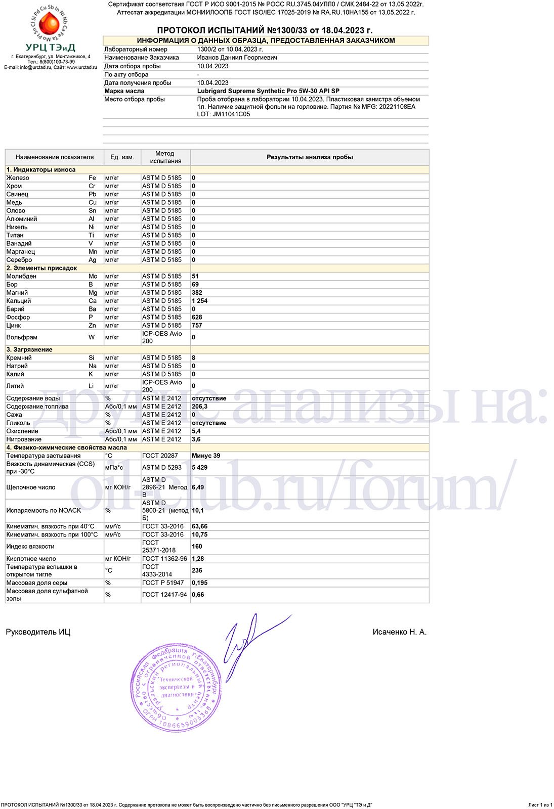

27 апреля 20233 г Популярное сообщение Закреплён Lubrigard Supreme Synthetic Pro 5W-30 API SP свежее за анализ спасибо just_4_lulz, Shuran, Polymerium, makstor, Smoke77, vlad-otk, Golfreef, Nonconfo, Xripunoff. Образец для анализа закупал в емексе у поставщика PKBG. Вскрытие образца в лаборатории УРЦТЭиД: Масло заявлено как: API SP; ILSAC GF-6A; Ford WSS-M2C961-A1; GM Dexos1 Gen2. 1) Масло в стандарт SAE вписывается и может смело называться 5W-30 2) Вязкость при 100С = 10,75 сСт - чуть выше, чем у масел ACEA A5/B5, что часто встречается в маслах ILSAC 3) Индекс вязкости = 160 - нормальный для 5W-30, что говорит о стабильной работе масла в широком диапазоне температур 4) Щелочное число = 6,49 мг КОН/г - низкое, что говорит о небольшом запасе моюще-нейтрализующих свойств и ресурсе данного продукта 5) Кислотное число = 1,28 мг КОН/г - низкое, что обеспечивает запас для роста при невысоком TBN 6) Зольность сульфатная = 0,66% - очень низкая для масла ILSAC, даже ниже требований стандарта АСЕА С2 (<0,8%), что обеспечит минимальное количество нагара в камере сгорания 7) Температура вспышки = 236С - очень хороший результат для гидрокрекингового масла, что говорит о том, что с термостабильностью данного продукта все отлично 8) Испаряемость масс NOACK = 10,1% - хороший результат, который свидетельствует о том, что данное масло к угару не склонно 9) Температура застывания = -39С - нормальный результат для гидрокрекингового продукта 5W 10) Вязкость имитации холодной прокрутки CCS при -30С = 5429 мПас - хороший результат, с запасом удовлетворяющий требованиям SAE 5W (<6600 мПас) 11) Содержание серы - 0,195 - невысокое, что свидетельствует о современном пакете присадок и чистых базовых маслах 12) Пакет присадок Afton HiTECH 11456. Противоизносные присадки на основе соединений Цинка и Фосфора + органический Молибден в качестве модификатора трения для снижения износа и экономии топлива; моюще-нейтрализующие присадки на основе соединений Кальция и Магния + беззольный дисперсант на основе сукцинимида Бора. ИК спектр Фурье говорит о том, что масло на основе минералки второй группы. Вывод: перед нами типичное масло 5W-30 уровня ILSAC GF-6A. Из плюсов масла: очень низкая зольность, умение бороться с LSPI и хороший NOACK. Из минусов стоит отметить небольшой запас по щелочному числу и дисперсантам, что, естественно, сказывается на ресурсе. Следовательно, это типичное масло на 5000 км. Если вы это понимаете и принимаете, то вариант хороший при доступной цене. (Описание Dimmy) Артикулы коды для заказа в интернет магазинах: LGPSPMS530CH12 - SUPREME SYNTHETIC PRO 5W-30 1л LGPSPMS530CH16 - SUPREME SYNTHETIC PRO 5W-30 4л
