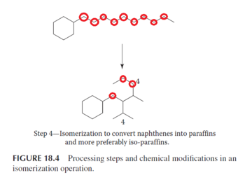

С точки зрения состава: третья группа базовых масел от второй группы отличается повышенным содержанием разветвленных изопарафинов и насыщенных углеводородов в принципе, а также сниженным содержанием ароматических соединений и прочих нежелательных компонентов.
На данной схеме указан принципиальный процесс изомеризации, в котором длинные цепи углеводородов (сверху) преобразуются в разветвленные цепи (снизу). Красным отмечены вторичные атомы углерода. Как мы видим, количество вторичных атомов углерода снизилось с 9 до 3. Как было описано выше, количество изопарафинов в третьей группе базовых масел выше, чем во второй, а поскольку количество вторичных атомов углерода в таких углеводородах ниже, то, соответственно, и пик мы бы получили ниже в третьей группе базовых масел.
Поэтому, по нашему мнению, судить по ИК спектру и пику 722 см-1 об использовании второй или третьей группы базовых масел в товарных маслах не совсем корректно. Единственное, о чем может гарантированно говорить этот пик – это о длине углеводородной цепи, но длина углеводородной цепи – это однозначно не показатель “синтетичности” базового масла.
