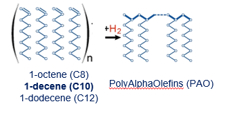

Данный пик в ПАО укладывается с теорией за счёт структуры самих ПАО и сырья для ПАО (1-октен С8, 1-децен С10 или 1-додецен С12). Как видно из строения, у них очень много вторичных атомов углерода (длинные цепочки), за счёт чего и увеличивается пик 722.

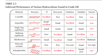

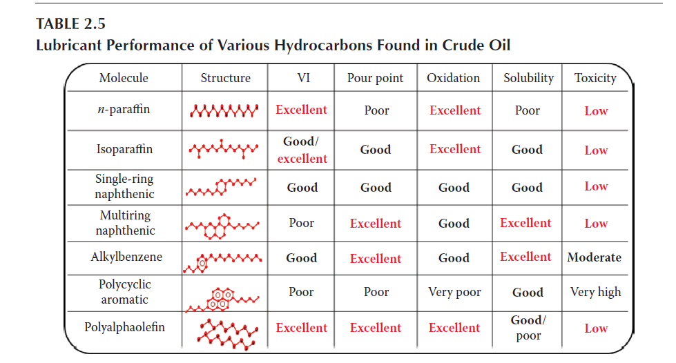

Про хорошие качества колец (нафтенов/циклопарафинов) для моторных масел я бы с Вами не согласился.
Вырезка из 2018 ExxonMobil_Lubrication-Fundamentals-Third-Edition-Revised-and-Expanded.
Лучшим компонентом для моторных масел являются изопарафины, нафтены с одним или несколькими циклами по сравнению с изопарафинами имеют значительно хуже индекс вязкости и окислительную стабильность.
За счёт их отличной температуры застывания, они используются в холодильных маслах и трансформаторных маслах, где индекс вязкости не так сильно важен. За счёт хорошей растворяющей способности они также используются в пластичных смазках.
12 минут назад, Александр Борисов сказал:
спорить дело такое ) полезное.
Но вот aramco / s-oil хвалят свои базы III за содержание 1 кольца ) и я с ними согласен. (20% нафтенов)
Тут же дело вкуса. Кому чего хочется.
Мне нормально они. До 30-40% и желательно 1 кольцо ))
Ну и AN это же тоже кольца ) в своем роде )
Так что кое в чем мобил со мной согласен ;)) как минимум по AN
40 минут назад, Александр Борисов сказал:
Можно ли сказать, что мой непрофессиональный вывод, о том, что масла с повышенным, относительно типичного, содержанием нафтенов будут лучше, среди прочего, по растворяющей способности, но "короткие" и скорее сезонные, чем полноценно мультиградные?

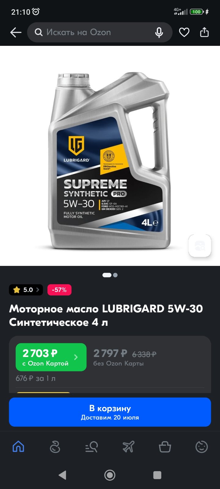

Обращаюсь к представителям бренда (сабжа) - я хорошо отношусь к маслам на 2гр, но товарищи, совесть надо иметь (скрин)
48 минут назад, Роман 73 сказал:
Объективности ради, есть варианты дешевле. Но всё равно, за эти деньги конкурентов пруд пруди. Тяжело будет нарабатывать клиентскую базу, но масло своего клиента найдёт, как мне кажется.
Изменено пользователем Любознательный
27.04.2023 в 16:51, Толстый Макс сказал:
Цену надо не 3 тыра. И даже не 2. 1400 - норм.
Да и 1400 скорее дорого, чем норм.
