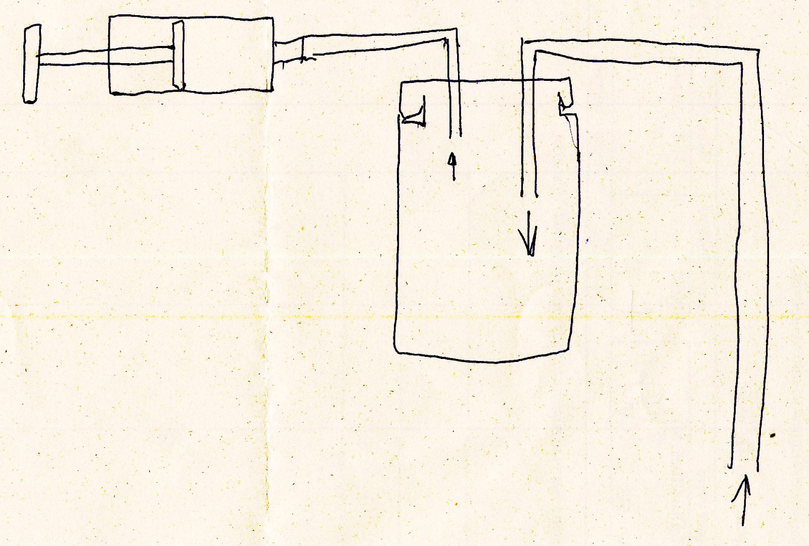

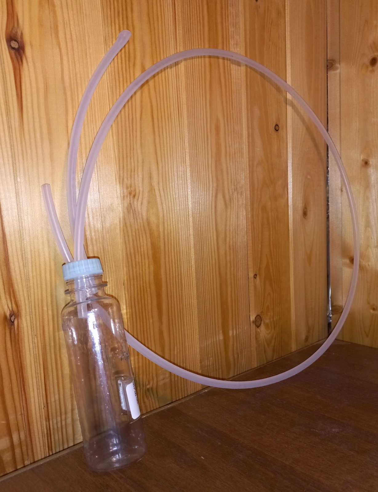

21 декабря 20232 г Автор Популярное сообщение А это мой метод взятия анализов не пробу. Закачиваю масло вакуумом прямо в пузырёк. Никакого риска подхватить кремний из шприца или грязь при сливе через отработки сливную пробку. В разрыв трубки установлена крышка от использованного пластикового пузырька из-под воды. Сверлим в ней два отверстия 6 мм, в них прекрасно и плотно входят предоставленные нам трубки. Трубку режем на две части. Длинную часть опускаем в отверстие под масляный щуп, короткую соединим со шприцом или маслоотсосом по вкусу. Подробности здесь: https://www.oil-club.ru/forum/topic/79955-akcija-chestnyj-otzyv-o-masle-lubrigard-otchety-pisat-sjuda/?do=findComment&comment=2644614 , здесь: https://www.oil-club.ru/forum/topic/79955-akcija-chestnyj-otzyv-o-masle-lubrigard-otchety-pisat-sjuda/?do=findComment&comment=2667951 , и здесь: https://www.oil-club.ru/forum/topic/79955-akcija-chestnyj-otzyv-o-masle-lubrigard-otchety-pisat-sjuda/?do=findComment&comment=2668815

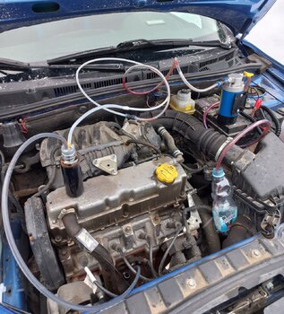

21 декабря 20232 г Топливо от скрепного ЭБУ ителма плюс у меня брехал датчик температуры ож, топливо я видел на капельной пробе,у некоторых моросит МАП сенсор ещё. Я с нескольких 11182 канал, Ларгус,гран,и даже одной Весты,у всех топливо был ореол на капле.

21 декабря 20232 г 1 час назад, Максим Л. сказал: Топливо от скрепного ЭБУ ителма плюс у меня брехал датчик температуры ож, топливо я видел на капельной пробе,у некоторых моросит МАП сенсор ещё. Добавим сюда плохие распыл и герметичность топливных форсунок.
