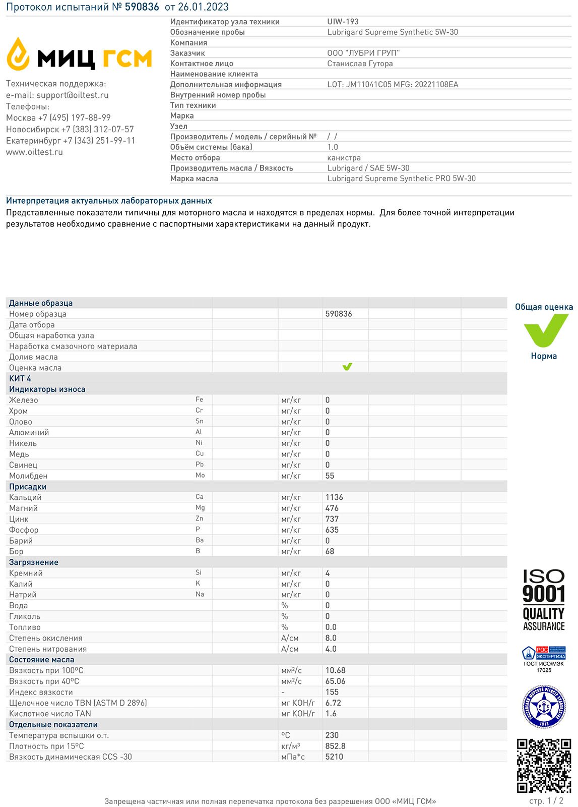

Lubrigard Supreme Synthetic PRO 5W-30 свежее
Lubrigard Supreme Synthetic PRO 5W-30 свежее за анализ спасибо официальному представителю Lubrigard.
Lubrigard Supreme Synthetic PRO 5W-30 МИЦ ГСМ-1 копия.jpgLubrigard Supreme Synthetic PRO 5W-30 МИЦ ГСМ-2 копия.jpgLUBRIGARD_SUPREME_SYNTHETIC_PRO_5W_30_4_L.jpg
Масло заявлено как: API SP; ILSAC GF-6A; GM DEXOS1 GEN 2; FORD WSS-M2C961-A1; CHRYSLER MS-6395.
ИК спектр Фурье

Что-то густовато для илсака на 40 градусов.
Ильсаки такие и есть 65-68 при 40С. Это ACEA A5/B5 имеет вязкость 55. :) По параметрам то у них все норм, вот пакеты присадок, такое ощущение что еще какой-то производитель внутреннего рынка... которого мы не знаем. Они все другие...
Если что-то своё,то цены должны быть меньше чем у корейских масел,по факту дороже.Заказчик "грубит" или...
