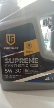

20.07.2023 в 16:38, Anser сказал:
Товарищи! Подскажите, поставщики вместо Петро-Канады предоставляют теперь такое масло, так как Петру запретили ввозить.
Типа это по факту одно и тоже, может такое быть или это наедалово?
По всем характеристикам это Петра Супрем Синтетик.

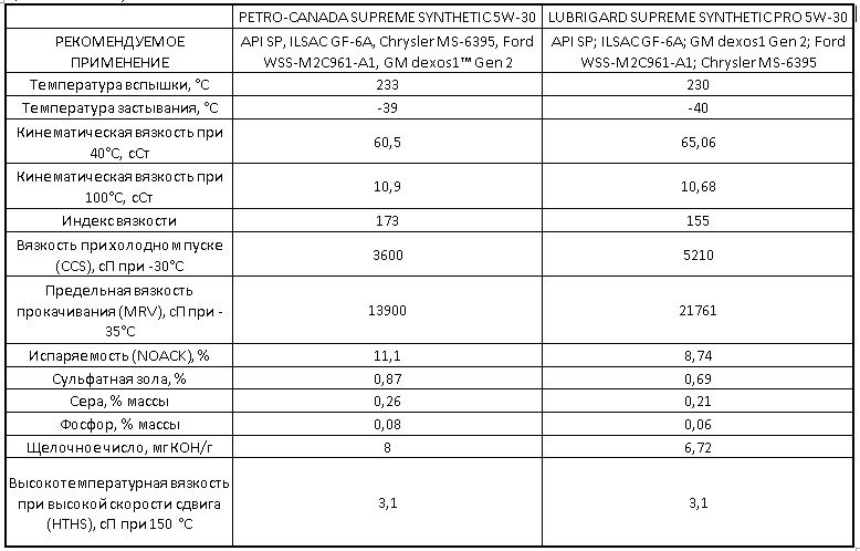

Добрый день!
Естественно, продукт LUBRIGARD SUPREME SYNTHETIC PRO 5W-30 это не абсолютно тоже самое, что и PETRO-CANADA SUPREME SYNTHETIC 5W-30, однако при создании и разработке смазочных материалов LUBRIGARD мы действительно полагались на лучшие традиции масел PETRO-CANADA и старались сделать продукты по образу и подобию.
Далее приведено сравнение физико-химических свойств продуктов (источники данных - https://www.petrolube.ru/upload/iblock/b4f/b4f122321b735587ab4727658a41cb99.pdf
и https://www.oil-club.ru/forum/topic/79279-lubrigard-supreme-synthetic-pro-5w-30-svezhee/ ).
По данному сравнению видно, что продукты схожи, где-то есть свои преимущества (например, температура застывания, испаряемость по NOACK, сульфатная зольность, содержание серы), где-то есть свои недостатки (температура вспышки, индекс вязкости и, соответственно, CCS и MRV, щелочное число).
19 часов назад, Vasya- сказал:
Не, у Петра синтетик базовое масло 3 группы, а это на 2й группе. К Петре Суприм подходит, которая не синтетик.
Прошу ознакомиться с моим сообщением касательно состава:
И в особенности обратить внимание на таблицу сравнения физико-химических свойств (она представлена там во вложении). Именно эта таблица доказывает, что продукт произведен не на II или II+III,а именно на III группе. Даже сравнение свойств с Petro-Canada Supreme Synthetic 5W-30 это доказывает. И в данном случае это и есть практические физико-химические результаты, а не теоретические результаты ИК спектра.

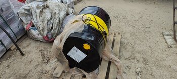

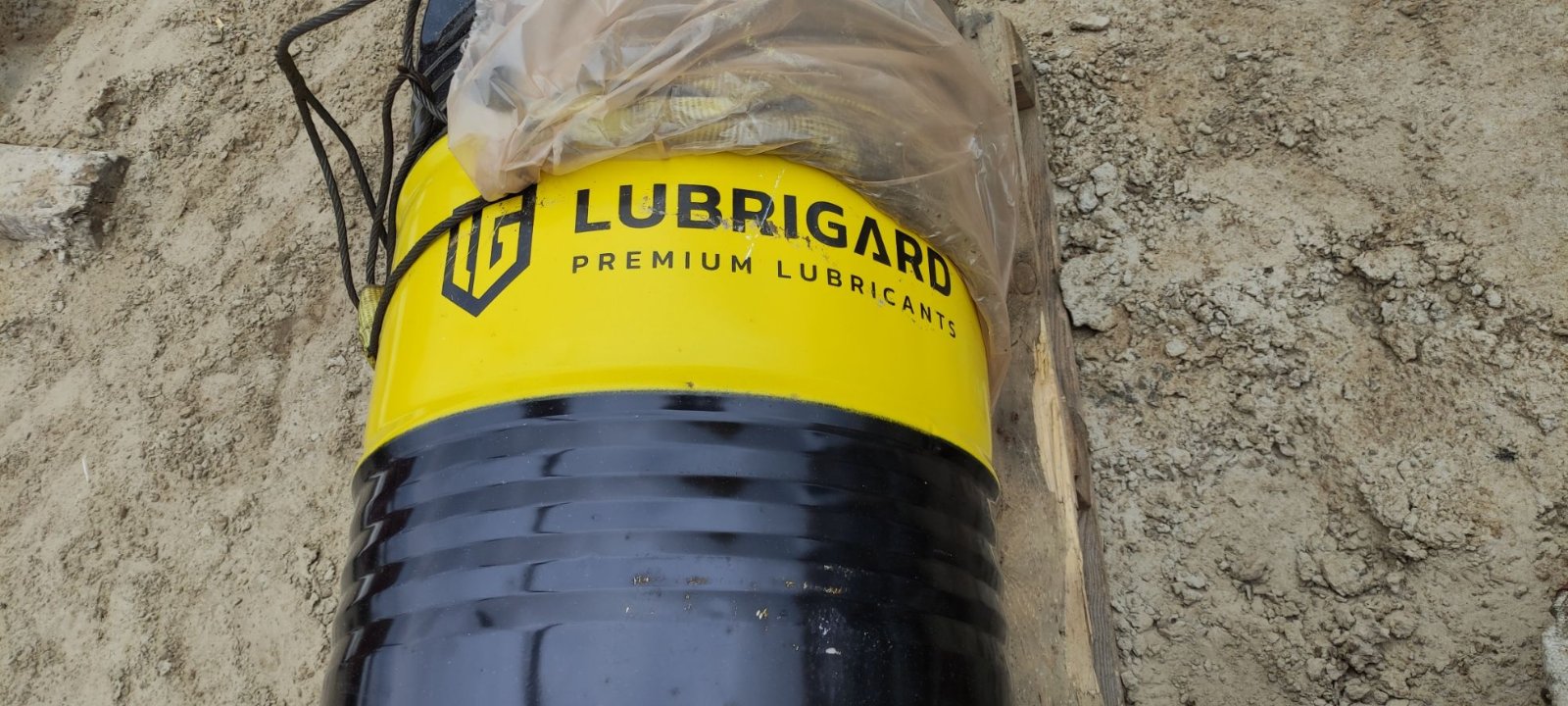

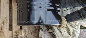

  Спускаю хвостовик в скважину на месторождении им.Усольцева (Лукойл), у буровиков (БКЕ) лежит бочка трансмиссионки Лубригард, производство Россия:
5 часов назад, rodof сказал:
@rodofДобрый день!
Спасибо за ваше сообщение.
Да, действительно, под брендом LUBRIGARD выпускаются 2 серии:
1)            LUBRIGARD – производство: Россия. Преимущественно продукты для индустриального сегмента.
2)            LUBRIGARD PRO – производство: Стамбул, Шанхай. Ключевые линейки продуктов для легкомоторного сегмента, коммерческого транспорта, пищевой промышленности с высококачественным составом, в котором используется импортное сырьё.
Для удобства распознавания серии можно ориентироваться на аббревиатуру PRO (всегда указывает на продукт зарубежного производства) и на контрэтикетку, где в обязательном порядке указывается страна производитель.
Помимо этого, первые цифры штрих кода указывают страну, в которой он зарегистрирован: 46 – производство Россия, 86 – производство Турция, 69 – производство Китай

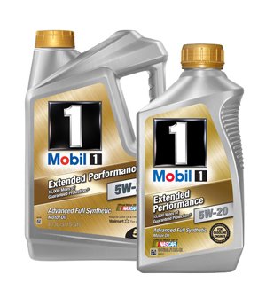

LUBRIGARD  здравствуйте. Сов случайно возник вопрос. Может уже было, но вот я так вот - безответственно, без штудирования темы.
А Мобил вам претензий не высказывал за сходство, а может и за полную идентичность ваших литровых канистр с канистрами Мобила? Там только крышечку до ума довести и можно клеить  этикетку "Мобил". Вопросов не было?
Сергей Николаевич
Добрый день!
Спасибо за интересный вопрос.
Сразу поясним, что c Mobil никаких проблем нет и быть не может, т.к. в наших тарах есть отличия и всё производство абсолютно легально.
Согласимся, что общее визуальное сходство есть, но это связано не с плагиатом.
Причина банальна: мы выбрали самое качественное производство упаковки в Шанхае.
Поскольку LUBRIGARD PRO – это смазочные материалы премиального сегмента, то высокий уровень качества мы добиваемся не только в составе, но и в упаковке, в том числе в самой таре, этикетках и пр.
Когда мы искали подрядчиков для изготовления упаковки, то отдали предпочтение самому достойному. Подозреваем, что мы были не единственные :)
LUBRIGARD да, но у завода производящего тару обычно широкий ассортимент форм и канистр, а выбрана была именно эта. :)
torcon Тара была выбрана как самая эргономичная из всех представленных. Если бы целью была ассоциация с Mobil, то и канистры 4 л. мы выбрали бы похожие на те, что представлены у них в России. Однако у нас они совсем другие. Если говорить конкретно про литрушки, то они действительно похожи (объяснили выше в ответе почему). Но на российском рынке канистра Mobil в этой фасовке не настолько распространена, чтобы был смысл вызывать ассоциации с ними :pardon:

Очень странно, что 4 и 1 литр а-ля "мобил" и прикрытие, что в России таких не было ну такое себе.
3 часа назад, IvanRND сказал:
а-ля "мобил"
Почему а-ля если это она и есть
28 минут назад, MuxauJI сказал:
  Скрыть содержимое
В руках не держал, может и отличается. Но в любом случае если хотят по серьезному и надолго, то такой ход ну очень странный. Мобил в РФ ничего ге предъявит, а в Европу и Америку это масло не поедет.
А чё, кративненько)) Кто то в каждый 4 немецкий автомобиль себя залил, кто то себя обозвал настоящим японским качеством, а здесь канистрой выделились))) Вдруг кто то подумает, что Мобил этикетку сменил и продажи пойдут)))

Доброго дня, уважаемые форумчане!
Мы понимаем, что у каждого своё мнение и переубедить сложно, да наверное и не нужно :)
Но повторимся, несмотря на то, что упаковка похожа на Mobil, она не идентична. Именно поэтому ни о каких претензиях со стороны Mobil и речи быть не может, даже если бы он официально присутствовал на российском рынке, как раньше. Использование данной пресс-формы абсолютно легально. Производитель этой упаковки однозначно лучший в Шанхае и с ним работает  не только LUBRIGARD PRO, но и другие известные (и не очень) производители моторных масел.
