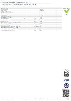

Lubrigard Supreme Synthetic Pro C5 0W-20 свежее за анализ спасибо официальному представителю Lubrigard.
Анализ проводили Lubrigard.
Протокол испытаний № 1559_15 от 17.04.2024 копия.jpgLUBRIGARD SUPREME SYNTHETIC PRO C5 0W-201.jpgLUBRIGARD SUPREME SYNTHETIC PRO C5 0W-202.jpg
Масло заявлено как: ACEA C5; VW 508.00/509.00; PORSCHE C30.
LGPSPMSС5020CH12 - Lubrigard Supreme Synthetic Pro C5 0W-20 1L
LGPSPMSС5020CH16 - Lubrigard Supreme Synthetic Pro C5 0W-20 4L
Проверяли соответствие масла VW 508.00/509.00 - цирконий наличие.
Рецептура с натрием. Бьется с еще одним таким маслом. То есть верная.
кому кальций..... не проходите мимо
Еще момент, зачем то свежее протестили занижающим методом ASTM D4739 (мы наверное своими хотелкамми им совсем мозги запутали :))
Щелочное реально 7.5 если тестировать методом ASTM D2896.

8,61 же, 4-я строчка.:)
 Температуры вспышки нет, замерзания нет, спектра от тов. Фурье нет,  ... ООО Лубри-груп :nea:
на  NOACK тоже зажали, какой-то куцый анализ.

Добрый день!
При производстве моторных масел LUBRIGARD PRO применяются присадки ТОЛЬКО от международных лидеров — «Большой четверки»: Lubrizol, Infineum, Afton и Oronite.
В данном случае, для Lubrigard Supreme Synthetic Pro C5 0W-20 используется пакет присадок от Oronite.
Что касается анализа, то целью его, как уже выше написал @torcon, было подтверждение наличия циркония.
Более полный анализ из МИЦ ГСМ мы выкладывали ранее в нашей официальной ветке. Дублируем тут. LUBRIGARD SUPREME SYNTHETIC PRO C5 0W-20.pdf
Также в качестве пояснения по NOAK мы направляли паспорт качества.
