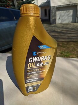

Натрий содержится в пакете присадок, в рецептурах с VW 508/509 он часто встречается, это уже по моему третий или четвертый вариант по счету.
они пробирки чтоле не моют :sarcastic:
а чо с кислотным и с окислением? Там улучшайзер какой-то плеснули?
Изменено пользователем prv21
Привыкаем к монстрам потихоньку
prv21 да, окисление высокое из-за улучшайзера (антиоксидант якобы). Многие VW масла c таким окислением.
А кислотное высокое - это черта чисто МИЦГСМ :)
Первая жирненькая С5 можно и залить себе такое, но цена!!! Пару киксов можно взять.

Itseasy, скажите, что за редко встречающийся пик на волне 1600?
1 час назад, SE_AL сказал:
похоже на это
-NH2 группа в некоторых дисперсантах присутствует

Woody331 вполне. Пакет присадок даже пожирнее, чем у Илсаков.
Золу не тестировали, но она должна в 1,0 уложиться...
