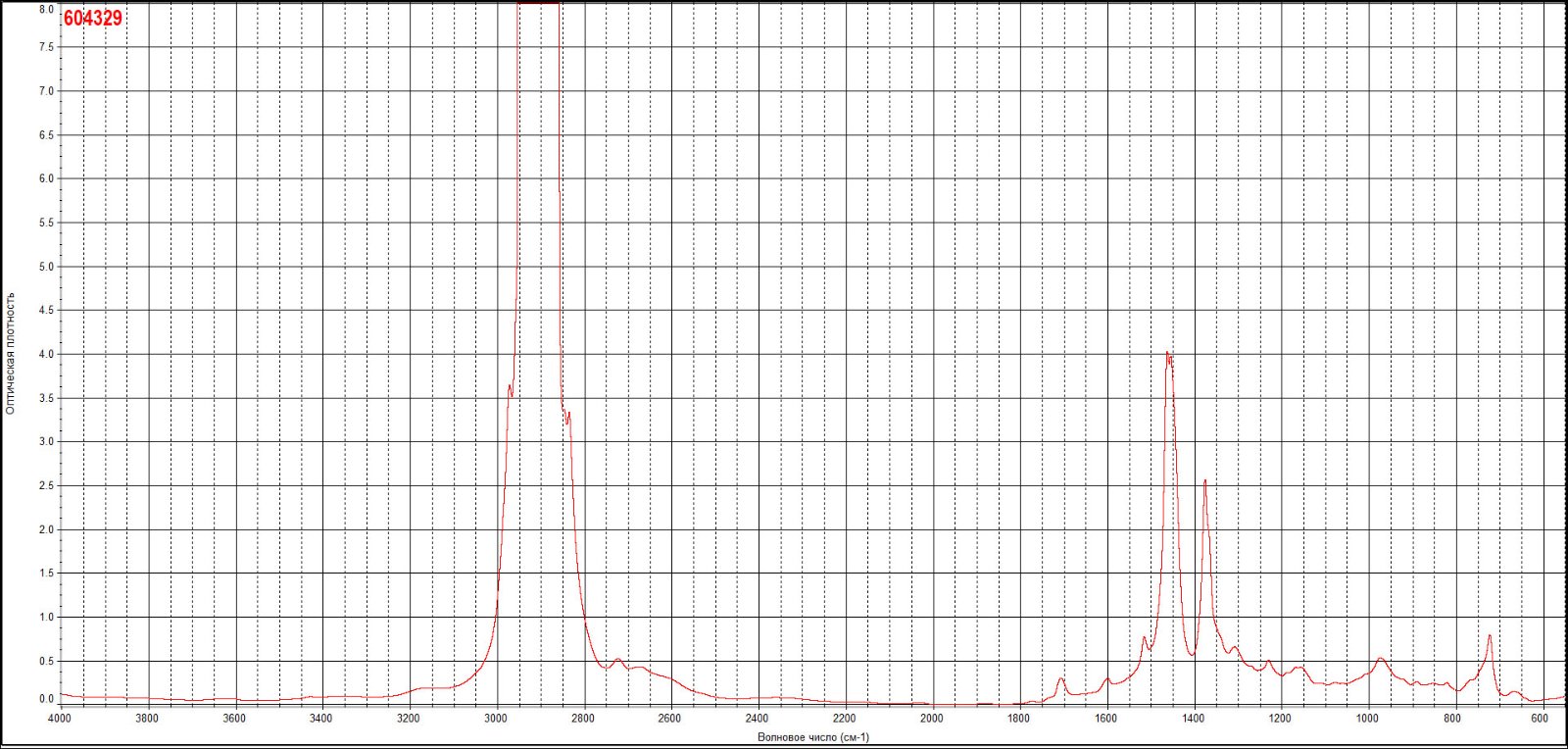

ИК спектр Фурье

Вроде бы все норм, но такой пакет присадок в MB 229.3 первый раз вижу. Может быть кто вспомнит подобное?
Мы гарантируем, что в составе моторных масел LUBRIGARD SUPREME PRO 10W-40 используются присадки Afton, а не локальные китайские.  Возможно, Вы не сталкивались ранее с подобным пакетом присадок, потому что это последняя разработка Afton. Наши гарантии также подтверждены официальными лицензиями: https://engineoil.api.org/Directory/EolcsResultsDetail?accountId=-1&companyId=13951&resultsUrl=https%3A%2F%2Fengineoil.api.org%2FDirectory%2FEolcsResults%3FaccountId%3D-1%26amp;brandName%3Dlubrigard.
