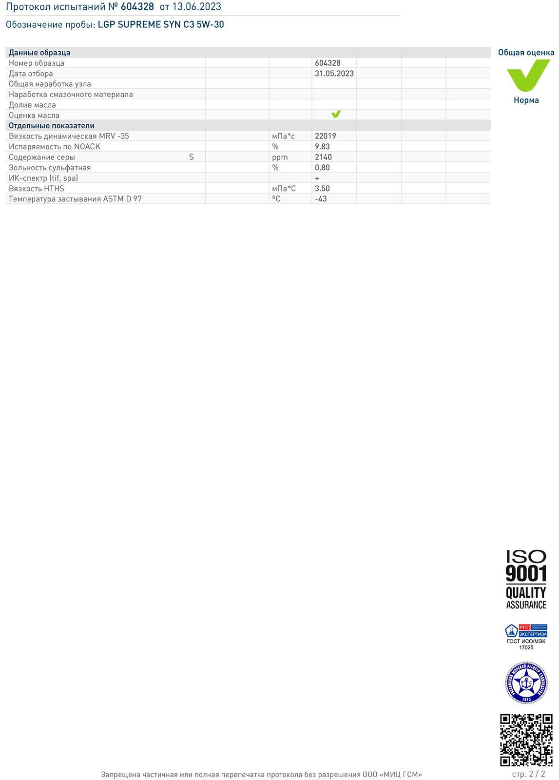

Масло заявлено как: API SP; ACEA C2/C3; MB 229.31; MB 229.51; MB 229.52; BMW LONGLIFE-04; GM DEXOS2.
1) Масло в стандарт SAE вписывается и может смело называться 5W-30
2) Вязкость при 100С = 11,87 сСт - типичная для большинства аналогов АСЕА С3, что обеспечивает требуемый уровень HTHS > 3,5 мПас
3) Индекс вязкости = 162 - нормальный для масла 5W-30, что говорит о стабильной работе масла в широком диапазоне температур
4) Щелочное число = 8,32 мг КОН/г - среднее, что говорит о достаточном запасе моюще-нейтрализующих свойств и ресурсе данного продукта
5) Кислотное число = 2,24 мг КОН/г - среднее, что обеспечивает запас для роста по мере падения TBN, хотя у среднезольных масел TAN, как правило, <2 мг КОН/г
6) Зольность сульфатная = 0,8% - требование стандарта АСЕА С3 (<0,8%) выполнено, что обеспечит небольшое количество нагара в камере сгорания
7) Температура вспышки = 230С - хороший результат для гидрокрекингового масла, что говорит о том, что с термостабильностью данного продукта все в порядке
8) Испаряемость масс NOACK = 9,83% - хороший результат, который свидетельствует о том, что данное масло к угару не склонно
9) Температура застывания = -43С - нормальный результат для гидрокрекингового продукта 5W
10) Вязкость имитации холодной прокрутки CCS при -30С = 5700 мПас - хороший результат, с запасом удовлетворяющий требованиям SAE 5W (<6600 мПас)
11) Содержание серы - 0,214 - невысокое, что свидетельствует о современном пакете присадок и чистых базовых маслах
12) Пакет присадок неузнаваемы: возможно, Afton или Chevron Oronite. Противоизносные присадки на основе соединений Цинка и Фосфора + органический Молибден в качестве модификатора трения для снижения износа и экономии топлива; моюще-нейтрализующие присадки на основе соединений Кальция и Магния + гомеопатическое количество сукцинимида Бора в качестве беззольного дисперсанта
13) Окисление = 11 - говорит о наличии в масле сложноэфировой (эстеровой) добавки для усиления антиокислительных свойств данного продукта (типично для масел уровня МВ229.52).

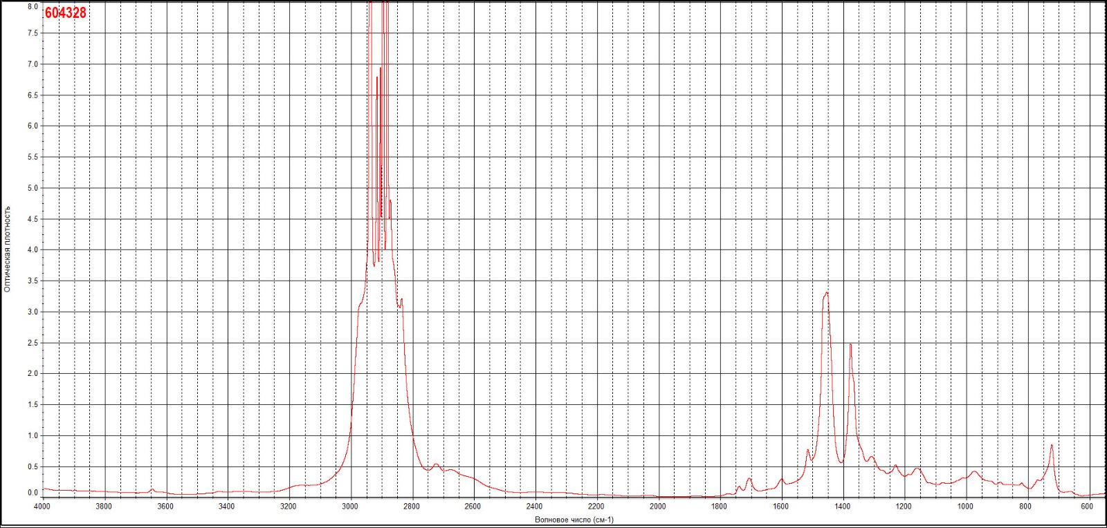

ИК спектр Фурье
Вывод: перед нами типичное масло 5W-30 уровня ACEA C3+MB229.52. В целом все по анализу прилично: все параметры в норме, масло отличается высокими защитными, моющими и антиокислительными свойствами. Придраться можно, разве что, только к неузнаваемому пакету присадок в ряду аналогов АСЕА С3. В остальном можно смело заливать в современные бензиновые и дизельные моторы, оснащённые многоступенчатыми системами очистки выхлопа. Кроме того, данный продукт прекрасно подходит для турбомоторов благодаря умению бороться с LSPI. (Описание Dimmy)

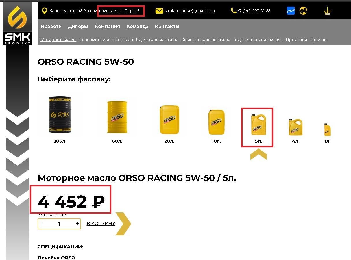

Да нафига покупать не понятно что, за такие деньги, очередной полуподвальный блендер, сегодня одно намешали, завтра другое. Юр адрес в Москве, производство типа в Екатеринбурге, штат 12 человек. Красная цена 1500 за канистру.

И в соседней Перми есть блендер мелкий, работают и давно уже, почему нет то?) Ещё раз, анализ расставит на свои места)
