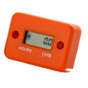

Поставь счётчик моточасов, и не мучайся :good:post-9127-0-82289800-1489163619_thumb.jpg
