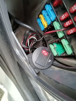

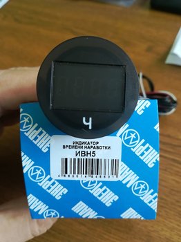

а я для себя решил этот вопрос вот так:
madis , дома не проверяли, подав питание на неделю а потом сравнив время прибора и обычных часов?
1 час назад, elvis сказал:
нет, а зачем?
в инструкции написано, что - Сохранение происходит с точностью до 1 секунды.
Проверить исправность и точность. IMHO.
19 часов назад, elvis сказал:
Сами подумайте - даже если за сутки на 15 минут будет время убегать , а такой большой погрешности не будет , то это всего 1% что ни на что не влияет .
