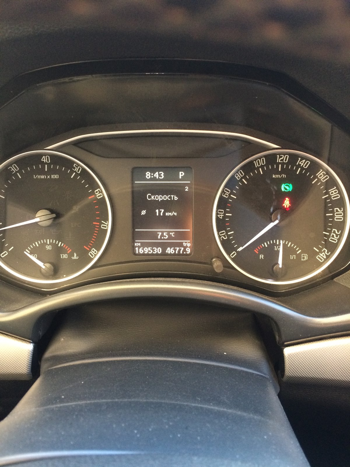

ребят как правильно мото часы рассчитать , пробег разделить на среднюю скорость ?
Новосиб  да вроде так. :)
В шапке темы:
Цитата
что бы получить моточасы нужно 6000км/среднюю скорость за этот интервал = моточасы.
если так то у меня очень много получается с пробегом 4678 и скорость 17 с утра показывало
Изменено пользователем Новосиб
У тебя и часы должны быть. Поройся в меню
А эта скорость за весь пробег или там может есть выбор суточная, недельная?
2я это долговременная, но и она и счётчик мч сбрасываются после 100мч. Во всяком случае у меня так. Просто приходится запоминать какая сотня мч идет.

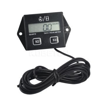

Приобрёл тахометр-счётчик моточасов( фото прилагаю), по инструкции провод от счётчика требуется примотать к свечному проводу, но у меня нет свечных проводов, есть 4 катушки помещённые в двигатель, куда намотать провод не вытаскивая катушку , что бы заработал купленный счётчик?
