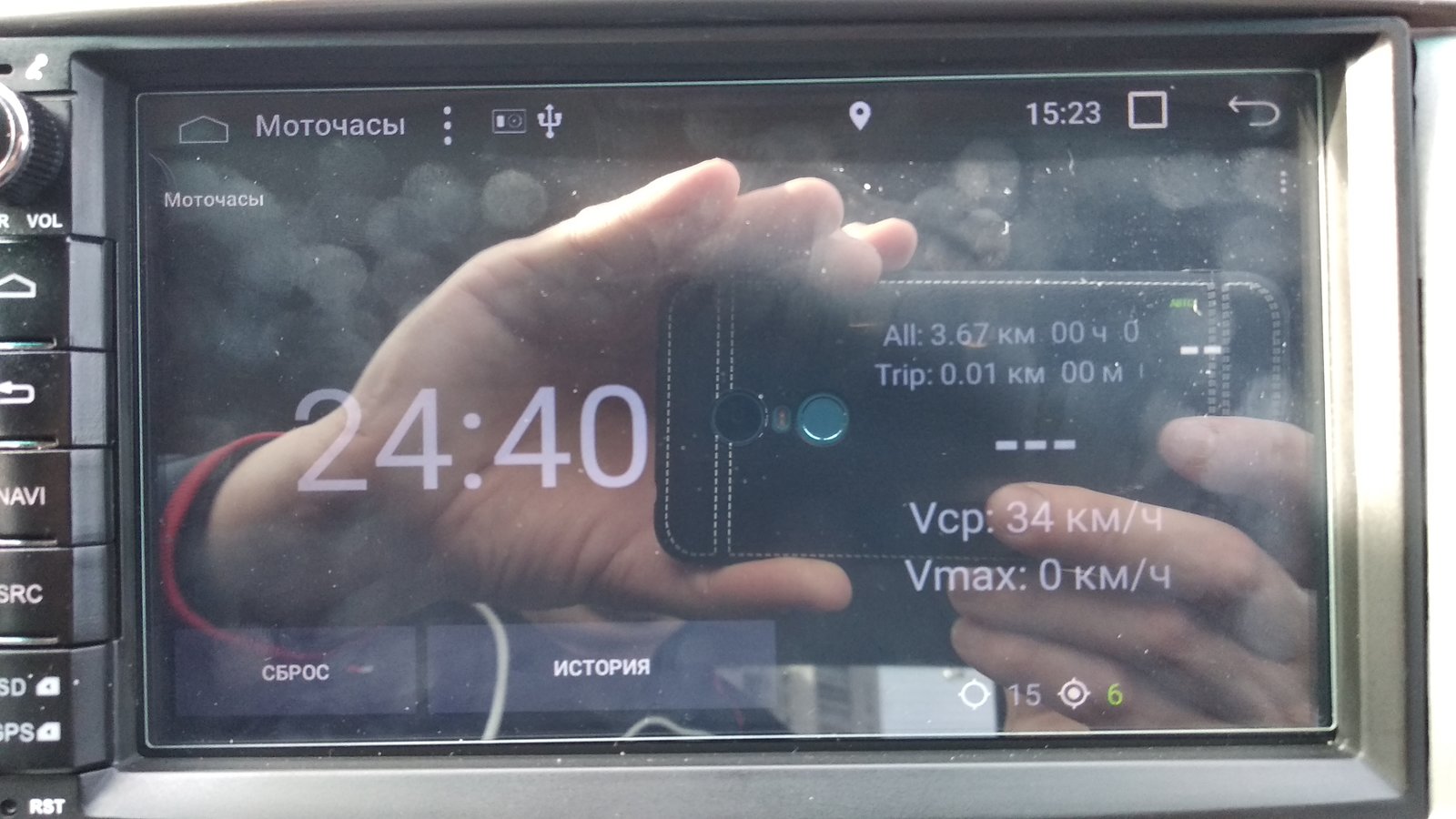

evalar Странно, не вижу спутников, в самом низу прочерки у круглых иконок.
46 минут назад, qazx11 сказал:
Да, то он их ещё не нашёл)) Всё нормально
qazx11 а вот All: считается даже когда автомобиль стоит. Это что за значение?
evalar странно не должен считаться , это как раз общий пробег.
Это возможно глюк gps.
Trip это пробег за поездку , посередине скорость, Vcp - средняя скорость , Vmax - максимальная.
Изменено пользователем qazx11
9 минут назад, qazx11 сказал:
Считается-считается. И довольно таки активно.
Ну, я так и понял.
evalar Написал в личку , чтоб тут не флудить.
