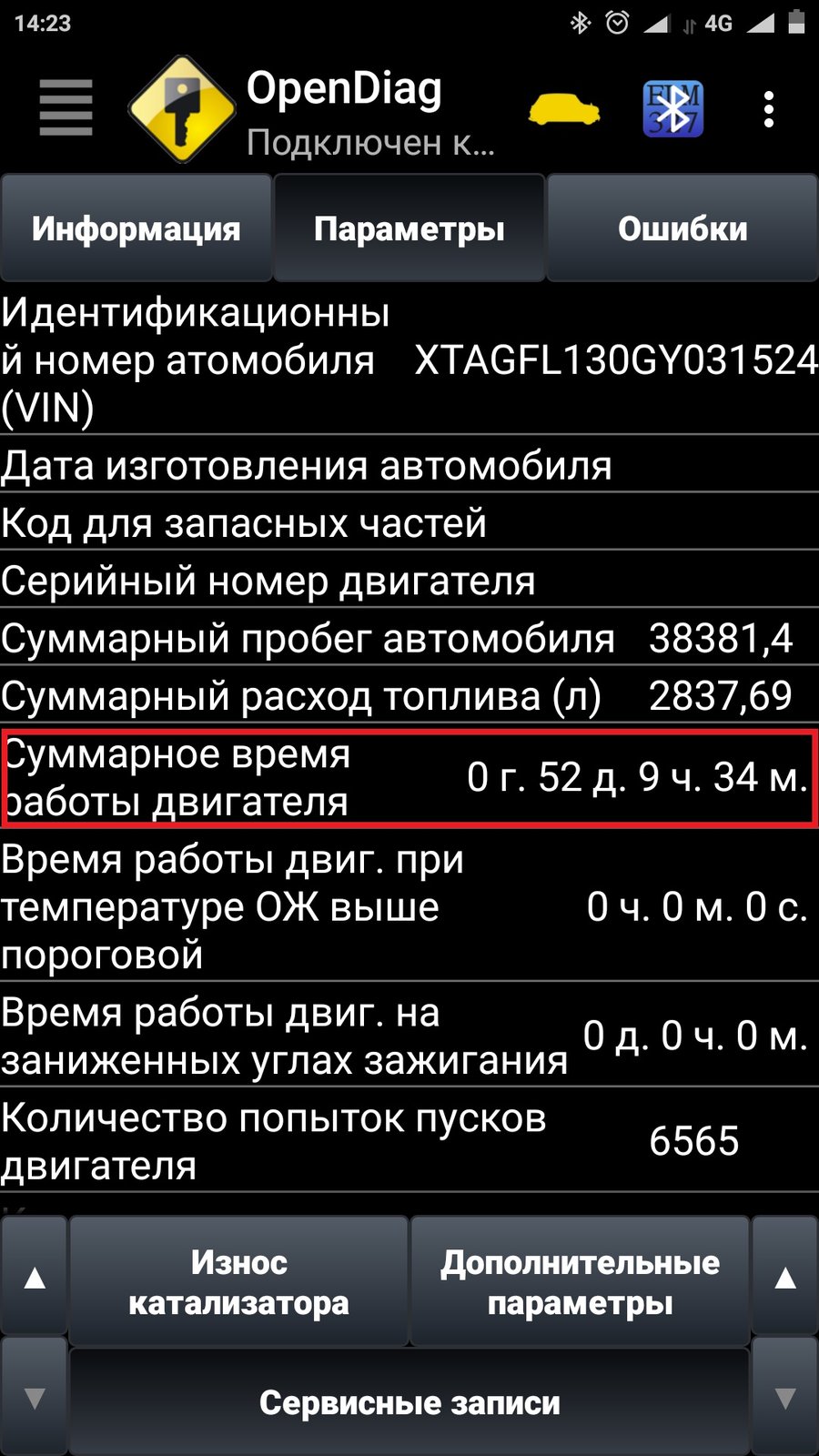

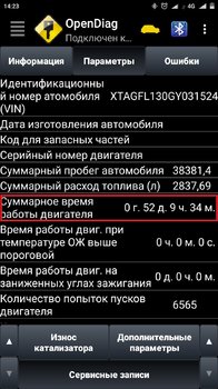

Ребята, а вот так никто не пробовал считать?Без лишних формул и счетчиков:
1.подрубаемся по ЕЛМ ке
2. Запускаем подходящую софтину.
3. Ищем, что то подобное, тому что нарисовано у меня на скрине. Это с весты скрин. На относительно свежих вазах, газах, уазах это точно есть. На немцах (не времен 2-й мировой) это тоже есть, причем в десятках разных блоков. Начиная от времени работы двигателя. заканчивая временем работы подушек. Правда тут не знаю, можно ли ЕЛМ кой (всем известный TORQUE работает с огромным множеством авто). Если нет-то шнурок с али Ваг ком прекрасно работает на вагах. По БМВ и Мерсу незнаю, но должны быть свои шнурки и софтины бесплатные. В япах думаю тоже должно быть что-то в ЭБУ со счетчиком работы в часах
4. Если требуется пересчитываем дни в часы (как у меня). Ну и минусуем из них прошлые показания.
Опять же, это не в чистом виде моточасы, а время работы двигателя. но такой точности хватит в 99,9% случаев
Изменено пользователем Icehammer2
