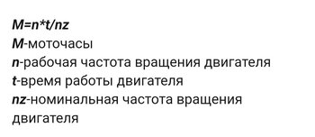

Моточасы на холостых или с полностью открытым дросселем это совершенно разная нагрузка на масло, так что цифра кол-ва моточасов не объективный показатель нагрузки
На северах где машины часто не глушат целый день, даже на стоянке, там 500м/ч за 5тыс.км легко, а то и за меньший пробег
Изменено пользователем Геор
36 минут назад, Геор сказал:
Так тут никто настоящие мото-часы и не считает,просто подсчет астрономического времени работы двс.
У меня есть техника со штатными счетчиками мото-часов,там мото-час на полном газу,не равен астрономическому часу.То есть,мото-часов набегает больше за один астрономический час работы мотора.
Изменено пользователем Андрей Бородач
2 часа назад, Андрей Бородач сказал:
Так настоящий мото-час это на холостых или под какой нагрузкой, на эл.станциях и т.д. моторы работают ведь всегда под нагрузкой на номинальных оборотах?
3 часа назад, Андрей Бородач сказал:
мото-часов набегает больше за один астрономический час работы двигателя
Это зависит от параметров двигателя и режима работы.
Геор номинальной частотой является та, при которой возникает максимальная мощность, предусмотренная производителем двигателя.
Изменено пользователем kos7500
kos7500 тогда получается что, то что на форуме называют моточасами надо делить на 2-3, а то и четыре, для получения настоящего моточаса, тогда и трасса как якобы смягчающий фактор не всегда смягчающий, а зависит от средней скорости и нагрузки.
Думаю что по израсходованному топливу на литр масла самый объективный критерий, тк в этой(вышеприведенной) формуле считают только обороты, а нагрузку нет.
8 часов назад, Геор сказал:
Количество оборотов коленвала - это и есть нагрузка двигателя ;)
3 часа назад, kos7500 сказал:
Не так. Нагрузка - это цикловое наполнение. Измеряется масса воздуха, попаюшего в цилиндры в сравнении с теоретически возможной массой в объеме мотора при нормальных условиях.
Balbes_
1) нормальные условия - это какие?
2) больше, чем теоретически возможно, не влезет.
3) на что это вообще влияет? Правильно, на количество оборотов коленвала. ;)
