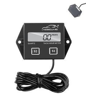

Всем привет братцы.
Не подскажете,этот счётчик будет корректно показывать моточасы если обороты показывает неправильно?
Сейчас 400 вместо 800.

22 часа назад, Alickaps сказал:
настроен на 2-х тактник. Зажми кнопку S1, дождись, когда появится режим 03, отпусти кнопку и ещё раз коротко её нажми. 8 секунд помигает и включится режим 4-х тактника.
Инструкция счетчик моточасов.docx
Изменено пользователем and2949

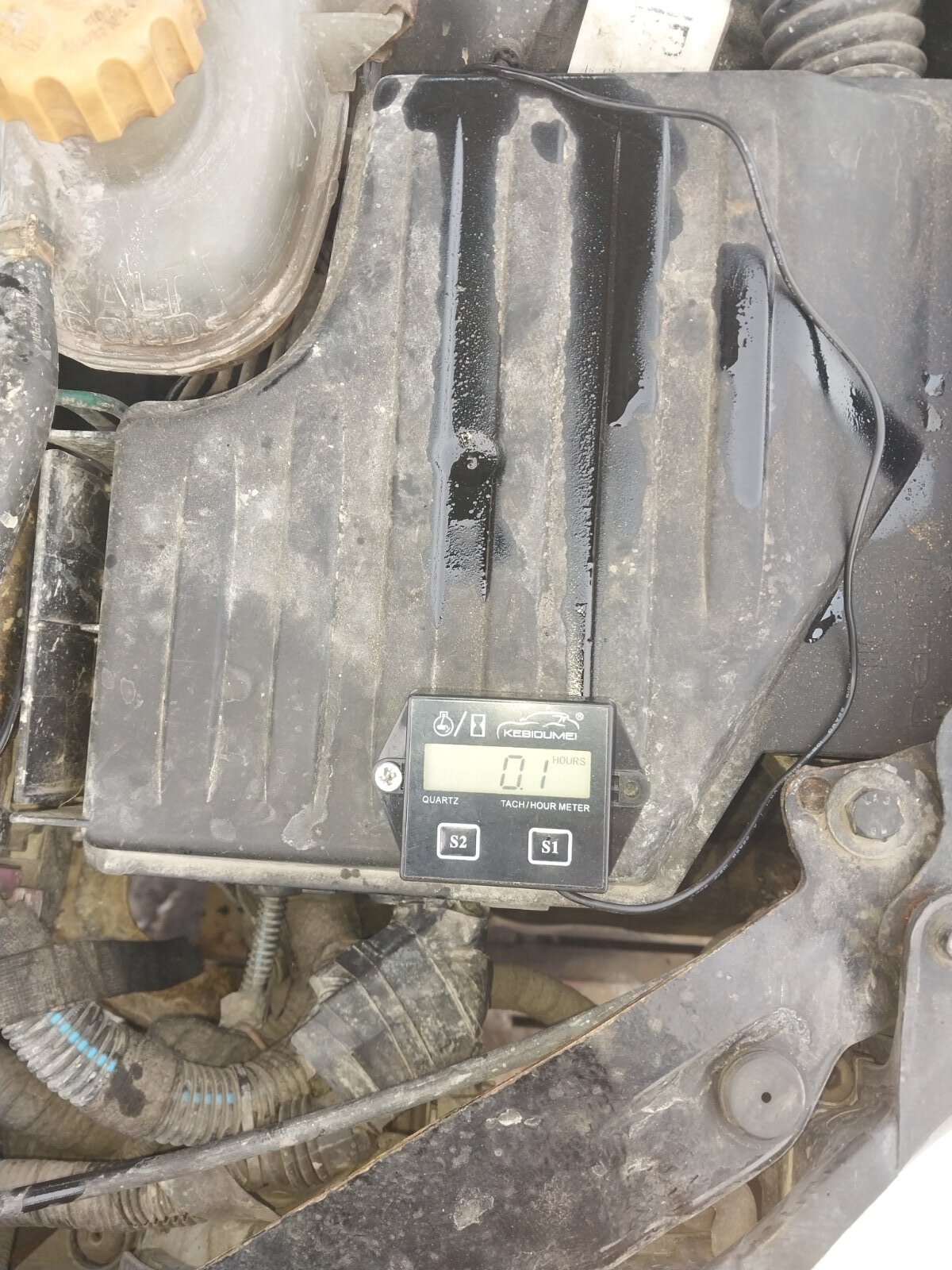

себе купил такой, сегодня поставил. Поменял масло, обнулил одометр, буду посмотреть, как коррелируются пробег и часы.
Пришлось откручивать одну катушку зажигания и наматывать проводок датчика внизу, там, где находится колпачок свечки. Заработало. Сначала прикрутил вверху, сразу под катушкой, не заработало. Завёл, потарахтела несколько минут, показало 0,1. Будем посмотреть. Брал на Озоне.
20 минут назад, and2949 сказал:
делай замеры времени, меньше считает, если в режиме 3 - переключается на хоур значит будет считать не верно
41 минуту назад, Andrey100 сказал:
я так и не понял, как добиться от него отображения оборотов двигателя - он всегда в режиме моточасов. Переключил в режим 04 и пока забил.
