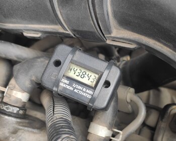

12 минут назад, ModeratorSigma сказал:
За 12 часов накрутило 438 часов?
438,43 - 437,36 =
Вот сколько накрутило.
Мой датчик не врет, ссылка в шапке, я специально его брал, а не дешевый, потому что слышал уже в этой теме, что дешевый врет... 2,5 года он и в жару и в морозы пашет, батарейка не сменяема.
Второй вот взял на ниссана, скоро он тоже будет с моточасами в отработках.
8 минут назад, ModeratorSigma сказал:
А батарейку давно менял ?
19.11.2023 г. новую батарейку поставил, когда Castrol Edge на зиму заливал.

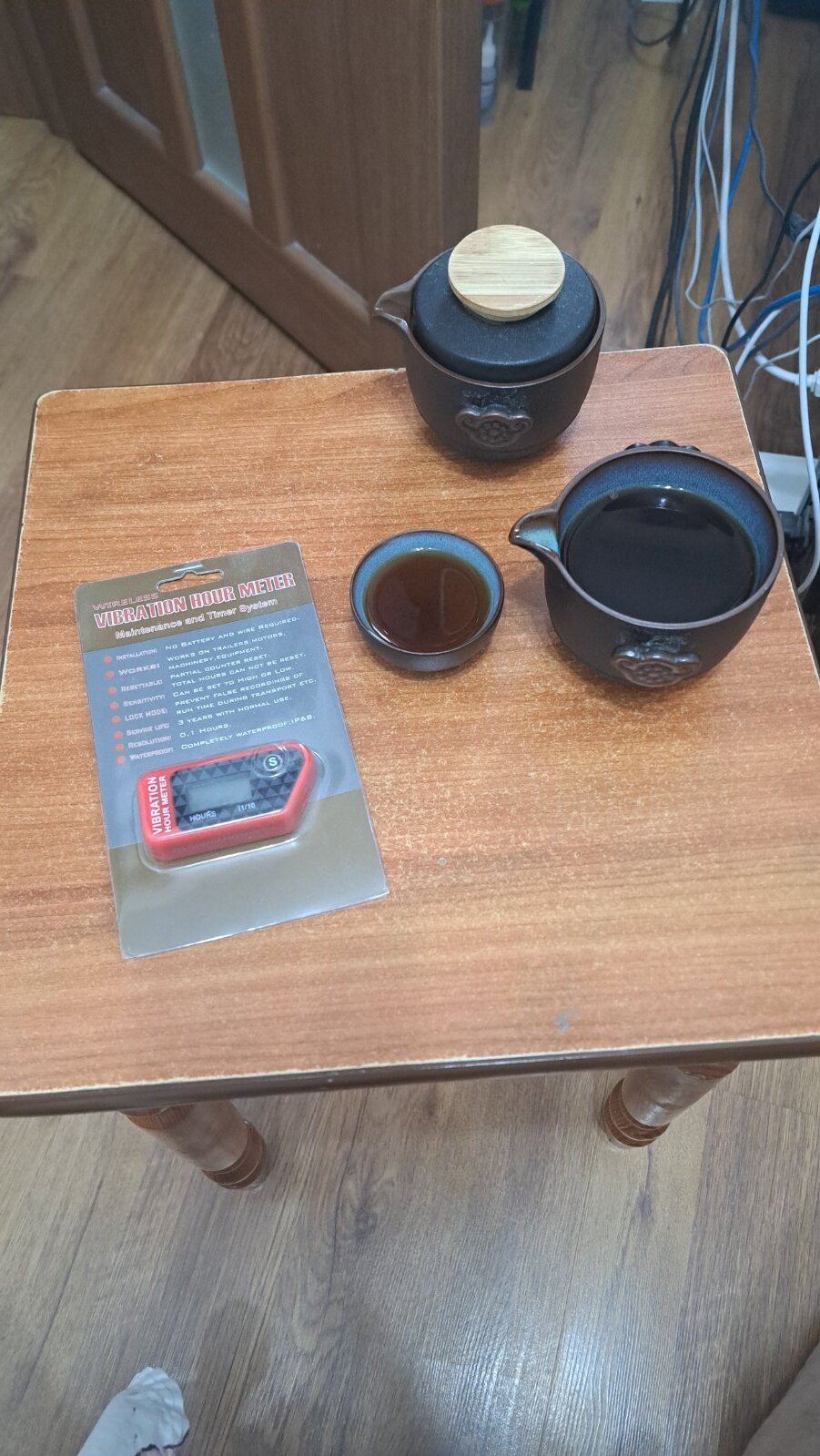

Вот ТАКОЕ чудо  на Озоне по распродаже, цена-подарок, суровый дизайн, без всяких батареек и ЖК-экранчиков. Налетай, пока есть))).
10 часов назад, skorp777 сказал:
Прикольный, жаль обнуления нет
