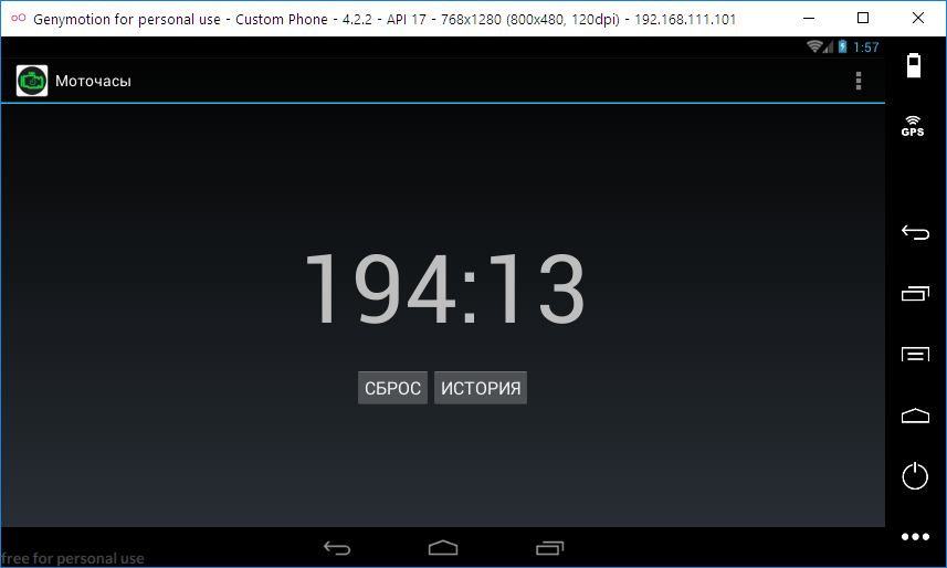

Можно похвастаться?  Я себе установил ГУ на андройде и долго искал программку  для подсчета моточасов. В итоге не нашел и написал сам.
Так как ГУ включается вместе с зажиганием, то прога представляет из себе счетчик времени с функционалом.
Имеется:
- Виджет (показывает моточасы при превышении шрифт становится красным)
- Уведомления
- Журнал
Скачать можно здесь: https://cloud.mail.ru/public/F1Gb/daxV2uLGm
А он работает сервисом? При нажатии кнопки Home не останавливается?
41 минуту назад, ikari81 сказал:
Ты имеешь ввиду в фоне? Да, работает. Отличная программулина для тех у кого нет счётчика моточасов в бортовике, но есть ГУ на Андроиде:good:
ikari81 Да работает как сервис , запускается сама , после загрузки ГУ , но в некоторорых ГУ (в моем например) вырезана автозагрузка. Поэтому приходится запускать при помощи стороннего ПО.

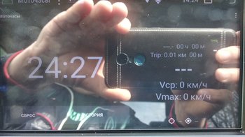

evalar Тестирую среднюю скорость по gps , могу тоже дать потестить )
Выглядит теперь как то так . Длинный тап на спидометр сбрасывает значения скорости и пробега .
qazx11 , спасибо. Кинь ссылку.
И ещё, скажи, ты как сделал, чтобы новая заменяла предыдущую или они могут параллельно работать независимо друг от друга? Второй вариант предпочтительней ;)
Изменено пользователем evalar
44 минуты назад, qazx11 сказал:
Новая заменит старую , но данные по моточасам должны остаться.
https://cloud.mail.ru/public/DPGm/nbm8oRG2C
Всё отлично. Новая, действительно, заменяет предыдущую и количество моточасов сохраняется :good:
