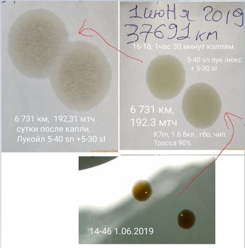

Покатал 200 моточасов, капнул маслом на бумажку (обычная из принтера).
Растеклась капля так, что не видно где изначально был центр - авто на газу и 90% трасса, думаю поэтому такое не загрязнённое масло.
Планирую покатать до августа, т.е. до 250 мтч примерно, и поменять масло, чтобы осень с авто не заниматься.
