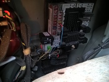

Lion60 каким макаром он подключен у тебя? У меня просто импульсный счётчик, 5 витков проволока вокруг свечной катушки. А здесь как?
Это задний блок (REM) в нём есть цепи для подключения блока доп. оборудования, розетки                     (прикуривателя) в багажнике и вроде ещё что-то. Чтобы запитать эти цепи нужно вставить реле в нижний правый разъём REM.
Реле запитывает цепь только при включении зажигания. Если в багажнике есть розетка или блок доп.оборудования реле должно стоять. Счётчик подключен в предохранитель розетки багажника, на предыдущем фото виден синий провод. Соответственно при включении зажигания подаётся питание на счётчик.
Изменено пользователем Lion60
fareastwood у меня катушка на каждый цилиндр. Счётчик брал с питанием от сети автомобиля.
Lion60 я понимаю, что у тебя явно не трамблёр и катушка идёт на каждый цилиндр. У меня такой приблуды (розеток, доп.оборудования) в багажнике нет. Меня интересует сам  принцип подключения у этого счетчика, откуда он берет сигнал? Или он что тупо отсчитывает моточасы, когда к нему идет питание чтоль?
fareastwood да, он начинает считать когда к нему подается питание.
