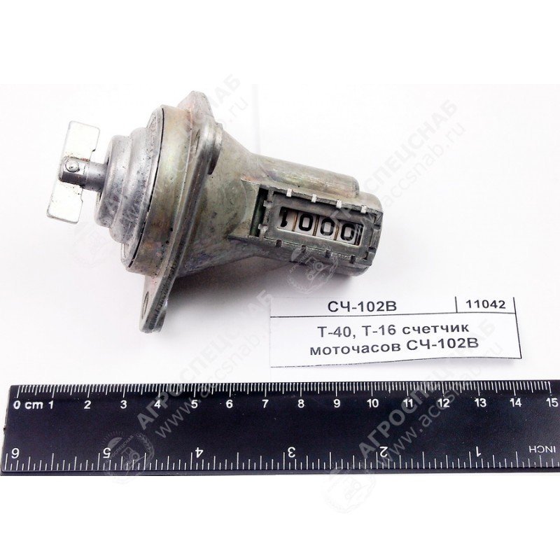

Вот старые механические (под разные тракторы шли свои модели т.к. настроенно на разные обороты ) ставился на железо с подключением к распредвалу или приводу топливного насоса напрямую или через тросик,  простой счетчик числа оборотов :
https://железный-конь.рф/schyotchik-moto-chasov-sch-100b-traktora-t-4a.html
1a7bba36562311e9baf2509a4c63c7bf_52009656587d11e9baf2509a4c63c7bf-800x800-w8-10-85-85-0.thumb.jpg.6ad066c56effc99bfd6344bf73609ec0.jpg242555_31827.thumb.jpg.6725f9e1a079bc6594b25336a6882bb6.jpgris6.thumb.jpg.48f2eab152bec9d095718be83c28f123.jpg
Вот комбинированный тахометр-счетчик МЧ, привод тросиком в центре, сверху подключение подсветки. Тоже простой счетчик оборотов:
Ну
А вот  "новая эра", просто 2 контакта. Есть напряжение -часики идут, нет  - стоит (подключался к генератору):
1a7bba71562311e9baf2509a4c63c7bf_c24b7ad6ea7f11e9bb16509a4c63c7bf-800x800-w8-10-85-85-0.thumb.jpg.9df0e1299dc7254c1b2a5e33bafa6ef6.jpg1a7bba71562311e9baf2509a4c63c7bf_c24b7ad7ea7f11e9bb16509a4c63c7bf-800x800-w8-10-85-85-0.thumb.jpg.628ac38cc032a260c4f9c10d4d223deb.jpg

вот современный механический счётчик моточасов http://tractor-server.ru/schetchik-motochasov-dlya-traktora/
Суммируя обороты коленчатого вала, счетчик показывает время работы дизеля в условных часах — моточасах. В отличие от астрономического часа моточас зависит от частоты вращения коленчатого вала дизеля, поэтому показания счетчика отличаются от времени работы мотора.
