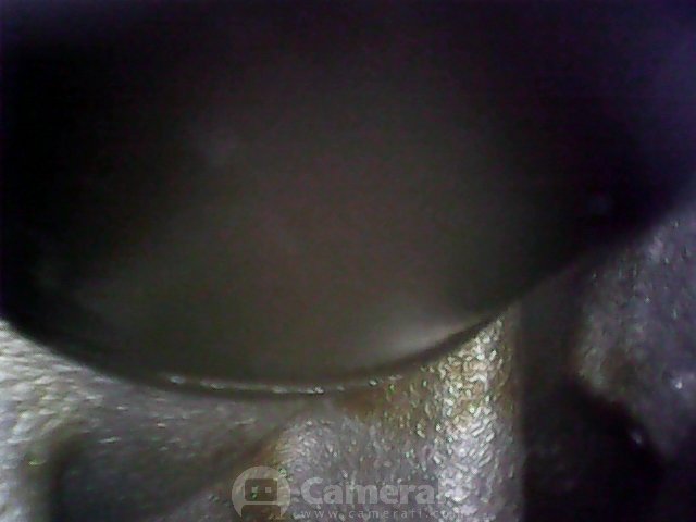

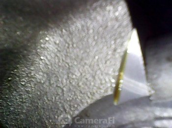

03.12.2019 в 19:10, Aleksszlat сказал:
Тебе похоже стоит заглянуть в м/з горловину эндоскопом.
И задуматься о промывке мотора перед сменой масел пару раз.... :hi:(по результатам осмотра).
Да вот у приятеля взял наконец эндоскоп и "заглянул" внутрь. Особо ничего не понял. Эндоскоп далеко/глубоко не влезал в заливочное горло. Оно каким то черным пластиком прикрыто. Лансер 10 2.0л.  Видно только уж не очень грязный мотор. Кажется так.
Для справки: пробег 180 т.км. Сделано около 20 ТО (через 9 т.км в среднем) . Суммарное моточасы - 6330 мч. Следовательно между заменами - 316 мч. Однако!.
