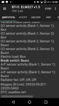

мой БК показывает только время и температуру за бортом :)
для большей информативности был куплен ELM 327 v1.5, он показывает в разы больше, но нет параметра "средней скорости"
