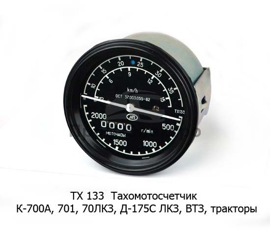

Конечно есть, только называются не счетчик моточасов, а тахомотосчетчик.
например вот https://pfelektro.ru/th-133-tahomotoschetchik-k-700a-701-70lkz-d-175s-lkz-vtz-traktory-ap
Такой счетчик показывает реальные моточасы (то есть 1 моточас равен 1 часу работы ДВС на номинальной мощности, меньше мощности движок выдает - меньше моточас)
Только такой счетчик не подойдет к обычным авто, так как механический  и работает посредством троса от КПП + сам  счетчик и моточас (сколько оборотов ДВС за 1 час астрономического времени) на нем задан под конкретную модель техники
Наверно есть и электронные и программируемые, под любой мотор - собственно такой и интересует
