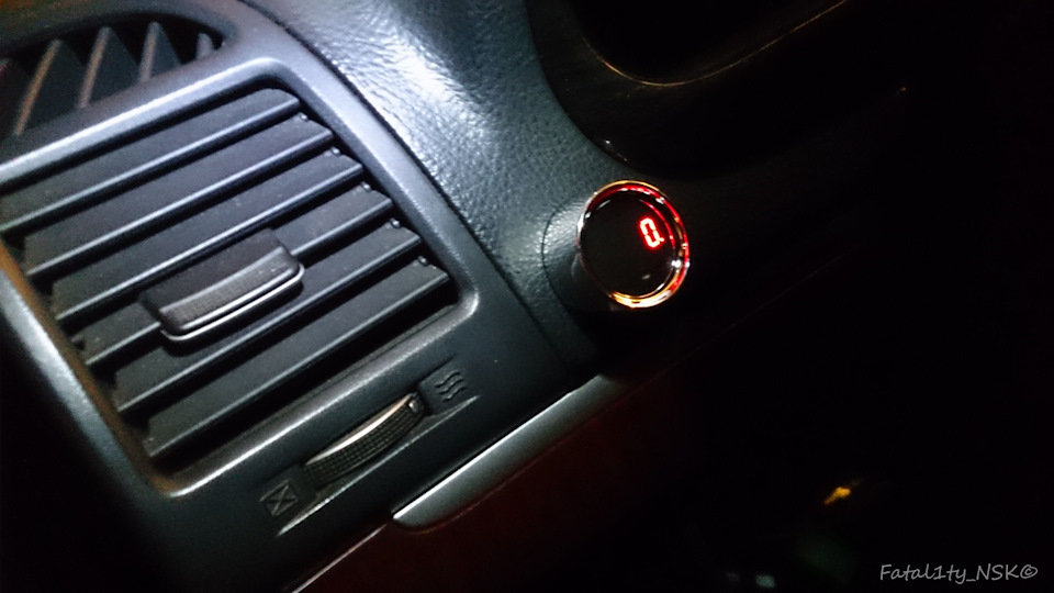

9 сентября 20188 г Прикупил себе девайс,теперь буду менять по феншую,т.е по моточасам.Всегда менял через 10 тысяч км,заодно сравню насколько перекатывал или недокатывал. Фотки не мои,с тырнета.

13 сентября 20188 г 1 час назад, torcon сказал: Edge79 а к чему подключается твой девайс? Еще не подключал,но вообще,по логике,к любому проводу где появляется напряжение при включении зажигания.Завел мотор-считает,выключил-остановился Они разные бывают http://www.12v.ru/site.xp/054057055124.html Изменено 13 сентября 20188 г пользователем Edge79
