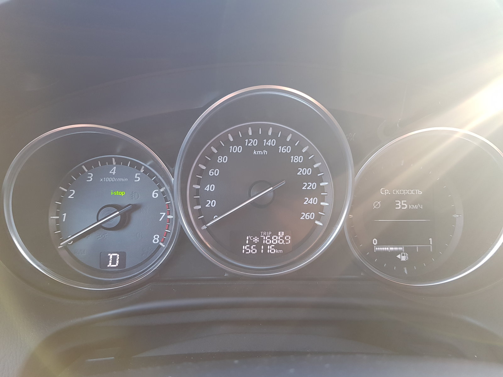

21 марта 20197 г 21 час назад, a-ha сказал: z007 дайте информацию о вашей средней скорости Показать контент по бортовому компу посмотрите, а не по своим ощущениям - типа все время 110 езжу, а в городе 70. Когда начинаешь спрашивать: - в городе сколько ехать до работы? - 10 км, - а за какое время проезжаете? - минут за 20... но я же там наваливаю под 70! В итоге средняя скорость - 30 км/ч. Я вот тоже в городе наваливаю местами и 100 км/ч (ни в коем случае не призываю, т.к. это пример очень плохого поведения!!! ), но однако моя средняя скорость по БК - 22 км/ч (сбрасывал сразу после замены масла). масла АСЕА А5 "живут" 250 моточасов. при средней скорости 30 км/ч это составит 7500 км. пробега. То, что масло начинает "шуметь" больше чем обычно как раз и говорит о том, что оно начинает срабатываться/сработалось. Сейчас пробег на масле Татнефть Люкс 0в30 API SN ILSAC GF-5 (ИЛСАКи живут до 200 моточасов) составляет 4200 км - даже жена (не разбирающаяся в авто от слова никак) отметила, что двигатель стал работать шумнее. Я ей верю - у нее музыкальный слух! Так что менять буду 1 апреля - как раз будет 4400км / 200 моточасов. попробуйте оба , а @Texacoman подскажет где гарантированно купить Тексако Добрый день. Спасибо за советы. Средняя скорость у меня 35 км/ч.
21 марта 20197 г 23 минуты назад, z007 сказал: Средняя скорость у меня 35 км/ч. т.о. умножая ср.скорость 35 км/ч на 250 моточасов мы получаем пробег 8750. К 10000 масло уже по сути "погибло". Вариант только такой - выбрать что-nо доступное (по деньгам и наличию) из этого списка с расчетом постоянного круглогодичного использования, откатать 9000 км и сделать хотя бы лайт-анализ (а лучше базовый). Исходя из результатов делать вывод - выбирать другое масло, катать выбранное и подольше ну и т.д. Кроме того - есть тут на форуме отработка масла Perro-Canada Duron UHP 0w-30 с Мазды СХ-5 2,5л. Оцените доступность этого масла для себя. Плюсом - на форуме СХ-5 много почитателей вот этого масла - В теории (при качественном бензине) должно тоже выхаживать от 250 до 300 моточасов. Изменено 21 марта 20197 г пользователем a-ha

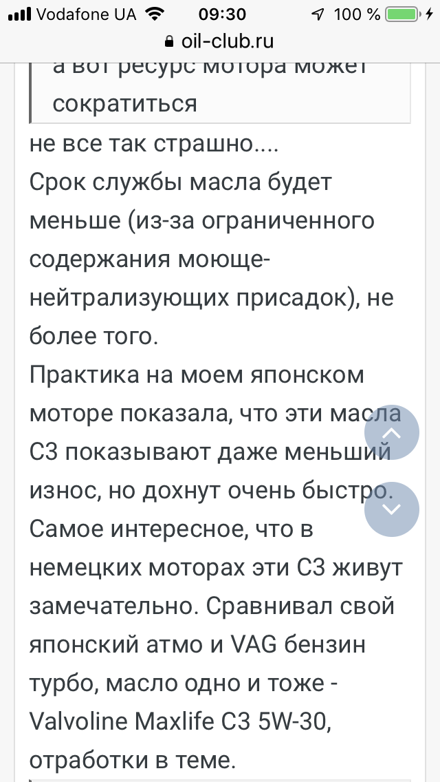

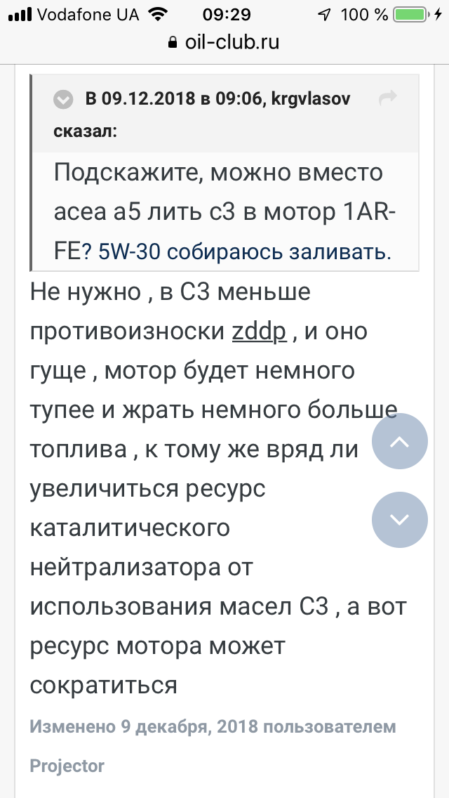

22 марта 20197 г ... масла с допуском С3 для дизеля с фильтром DPF в бензиновые моторы лично мне не нравится. Полностью поддерживаю мнение вот этого человека по маслам С3 в японский, бензиновый мотор...
22 марта 20197 г dbodya167 вот просто если сравнить "в лоб" Shell Helix Ultra ECT С2/C3 0W-30 и не менее популярное у Скайактивщиков Idemitsu Zepro Touring Pro 0W-30 API SN/CF: vs то что-то я не вижу вот прям "провального" снижения противоизноски у Шелла. Если сравнивать с АСЕА А5 - безусловно ниже, но не факт, что хуже. Там могут быть еще и беззольные элементы, которые мы анализом и не увидим. Да, возможно мотор будет подтупливать, т.к. HTHS=>3.5 (это я ранее уже упоминал), в то время как у 30-ок АСЕА А5 и API SN от 2.9 до 3.5 (в большинстве своем); да, С3 могут быстро сдохнуть, но это от качества бензина зависит очень сильно (это я тоже неоднократно упоминал). Применительно к СХ-5 ключевое - зола... Изменено 22 марта 20197 г пользователем a-ha
22 марта 20197 г 7 часов назад, a-ha сказал: С3 могут быстро сдохнуть, но это от качества бензина зависит очень сильно Поэтому на фиг они не нужны Денег не напасёшься
