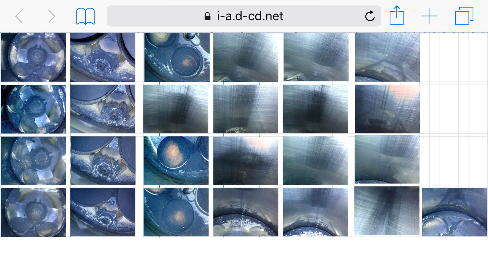

molodoi5777 Так вопрос не о пробеге. Или вы хотите сказать, что на w-30 без проблем можно по 15 тыс катать?
Изменено пользователем Dralo
3 часа назад, molodoi5777 сказал:
разницы не увидел!!!
По кинематической вязкости может и не столь велика, но есть еще такое понятие - HTHS.
У масла х1 это значение находится в пределах 2.9 - 3.5 (по тех.докам - 3.1),
а у ESP≥3.5 (по тех.докам - 3.5).
Дилеры в основном льют фирменную Декселию 5в30, а это масло АСЕА А5. Основная масса Скай-владельцев так и льёт в моторы АСЕА А5 (в т.ч. и Лукойл Люкс), есть в России авто с пробегами за 200тыс и даже 300тыс, но нет массовой истерии о массовых их поломках (я вообще видел только одно видео с "рукой дружбы" на таком моторе), и несмотря на натиры/затиры/надиры/задиры народ ездит и продолжает ездить.
Масло Мобил1 x1 - это масло, которое можно условно считать маслом АСЕА А5.
Выбирать вам. Основной посыл - зольность ≤ 1, чаще  менять масло (никак не дилерские 150000/1год) и не ездить "в натяг".

Макс скорость 197 км/ч у меня такие в такси ездят. По gps больше 190 она не едет. На щитке при этом далеко за 200 км/ч эта машина 2016 года, 2.0 акпп. Скорее всего ваш родственник рассказал вам про скорость по спидометру. Она различается очень существенно.
По теме. В свою cx-5 я сейчас залил dragon 0w20. Как ни странно мотор работает тихо и мягче. Чем на shell 0w20.
Про Японию. Ни о каких ТО раз в 15 тыс км речи там не идёт!!!!  У них обязательное ТО раз в 5 тыс км. На котором меняют масло с фильтром, осмотр машины и делают отметку о допуске машины к эксплуатации. Без которой вы не сможете ездить. Так было 2 года назад. Сейчас может, что то поменялось.

Именно езда в натяг и является причиной задиров  на стенках цилиндров. Предположу что на авто с мех. коробкой цилиндры выглядят куда лучше чем на машине с авто. коробкой.
1 час назад, Michail_A сказал:
Насколько мне известно. Выглядет примерно все одинаково. Один фирменный сервис Мазда,  у всех своих машин делал эндоскопию. Какой то связи выявлено не было.
Вот фото моего двигателя.
Изменено пользователем Burton
Все зависит от водителя, на МКПП можно тоже со второй трогаться со светофора или сразу на третью переключаться и тошнить на 1100 оборотах.
