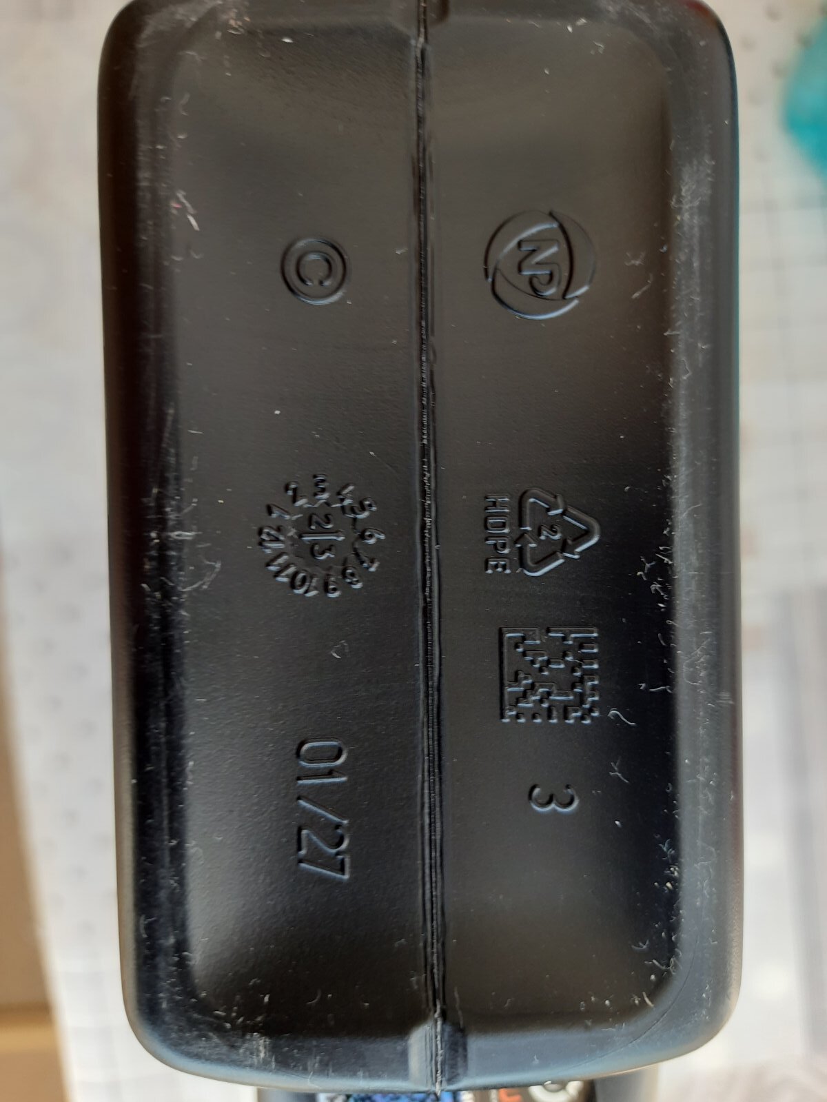

Может быть кто либо разбирался, к какому классу (API, ILSAC, GF-5,6) относится оригинальное масло Mazda ULTRA ORIGINAL OIL 5W-30. На самих канистрах ничего не нашёл, по оформлению канистр и орфографии масло похоже на оригинальное. Была возможность летом купил у официального поставщика на OZON. С его слов масло завезено по параллельному импорту из Франции. На канистрах дата розлива указана 14.07.2023, изготовление канистр 23 год 6 месяц:
20240713_084950.thumb.jpg.7d9ed247a84c66b0947a625ea2567371.jpg 20240713_085003.thumb.jpg.7be7b43daf57236e39c300ff86a00ddb.jpg
20240713_085015.thumb.jpg.133aee4ccd467777f02e22fe3f5b1771.jpg 20240713_085202.thumb.jpg.be71dcb0041627ea77b9aa2e0372c454.jpg
Масло, разумеется, не из Эмиратов. Хотя и на нём нет обозначений классов.
AVSavs
Судя по надписи, это топливосберегающее масло с пониженной золой.
С2
С2/с3
Илсак от 5 и выше
3 минуты назад, AVSavs сказал:
К европейскому классу acea A5/B5, тогда еще при сотрудничестве с Форд.
Хороший допуск, но старый. Вот анализ, думаю состав не поменялся.
10 минут назад, dimm7777 сказал:
С2
С2/с3
Там написано что наоборот с сажевыми фильтрами нельзя его применять.
31 минуту назад, Glory сказал:
Сам почему то думаю, что масло изготовлено уже по новому рецепту. Старое (A5/B5), которое упоминаете, полагаю, уже не соответствует этому маслу, да и по нему у меня всё есть. А главное, на канистрах того масла всё было указано. Здесь же полное молчание, поэтому и задал этот вопрос.
51 минуту назад, AVSavs сказал:
Указано в описании на обратной стороне что нельзя использовать с DPF фильтрами.
6 часов назад, AVSavs сказал:
Да все правильно, количество золы было уменьшено имхо с 1,15 до 0,92, в рецептуре появилось немного молибдена, если судить по Идемитсу 5w30
Точнее сказать невозможно, GF-5 это или GF-6A
13 часов назад, Glory сказал:
Конечно же поменялся, этому анализу десять лет в обед. Есть более менее  свежий анализ (20г) Supra-X, там с золой "все хорошо" 0,9
Изменено пользователем zolol
