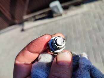

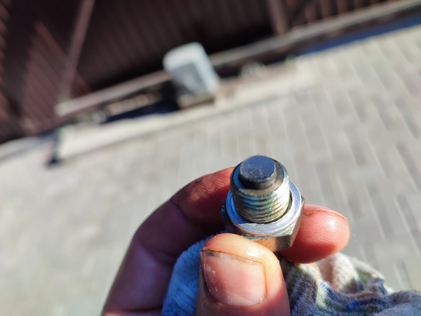

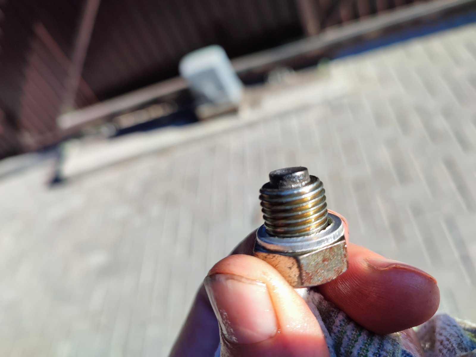

Поменял масло, напомню, Comma X-Tech 5-30 А5/В5 и присадка Ester Mo132,пробег на масле 6800 км, пробку ополоснул в бензине, в этот раз самое минимальное количество железа
Matros Масло не убывает?
АндрейDD Хорошо что не пишешь что теперь поклоняешся ПАО;)
Эстеры и Mo хорошо, но Мо в масле лежит и про запас и вообще и не тухнет;) А вот эстеры...
