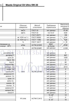

Масло первой конвейерной заливки Mazda CX-5 отработка после 15 300км
