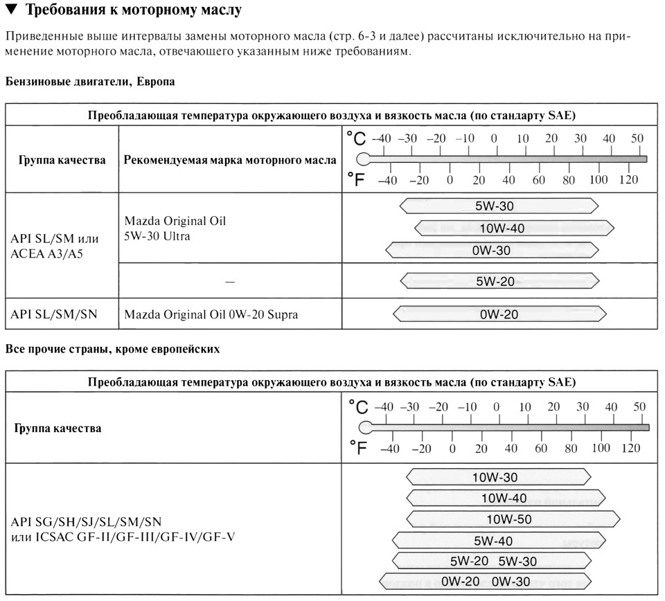

Всем привет, нуждаюсь в вашей помощи, автомобиль Mazda 3 BM 1.5 skyactiv, 2014 г. Брал авто с 72к пробега, примерно за 3 года накатал 22к . меняю масло примерно раз в 6–7 тысяч километров, что соответствует 300–350 моточасам. Поначалу я использовал масло 0W20 Motul, а сейчас перешёл на 5W30. Мой выбор вязкости был скорее интуитивным: я решил, что пробег уже большой, и нужно перейти на другую вязкость.
Езжу по городу, авто основном в гараже.
Можете ли вы посоветовать мне масло(марку) и вязкость, которые будут оптимальны для автомобиля?
Pakku любое 0/5w-20 (в зависимости от сезона) с заменой каждые 5000км
9 часов назад, Pakku сказал:
0W20
Как вариант S-oil, Zic, Kixx, Синтек
Столько людей об этом пишут... Есть технический документ в котором указано, что это необходимо делать на наших (или других современных) двигателях?
23 минуты назад, mshelimov94 сказал:
У меня точно не найдется ответов, так как в этом не очень разбираюсь.  В одном сервисе говорят 5w30,а в другом 0w20, так же и по производителям. Хотя заметил, что большинство сервисов дают свои рекомендации из того что имеется в наличии . Вот собственно и пришел к вам в надежде получить ответ о том, что действительно необходимо и предпочтительней.
10 часов назад, Pakku сказал:
Аналогичный авто с правым рулем. Климат - Сибирь, резкоконтинентальный. Летом лью 5w20 s-oil, зимой перехожу на 0w20. Из последнего что лил: зик зеро, кикс гибрид, тойота арабская. 5w30 пробовал, не зашло совсем. Меняю 200-250 м/ч
