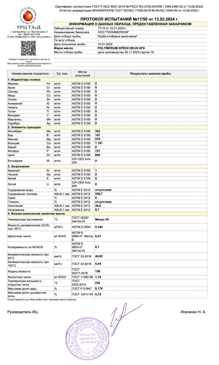

24 сентября 20242 г 16 часов назад, zolol сказал: АндрейDD Хорошо что не пишешь что теперь поклоняешся ПАО Эстеры и Mo хорошо, но Мо в масле лежит и про запас и вообще и не тухнет;) А вот эстеры... Вот анализ с эстерами и АН нектара выложили. Никаких проблем не обнаружено.
24 сентября 20242 г АндрейDD Я какой-то другой анализ вижу, 270 Mo в 0w20. В XPRO2 5w30 молибдена действительно 400ppm или больше. Ваш не прикрепился. 7% эстеров, хорошо имхо.
24 сентября 20242 г 21 минуту назад, zolol сказал: АндрейDD Я какой-то другой анализ вижу, 270 Mo в 0w20. В XPRO2 5w30 молибдена действительно 400ppm или больше. Ваш не прикрепился. 7% эстеров, хорошо имхо. Да что-то с телефона сключило: Вот последний, насколько я знаю:
