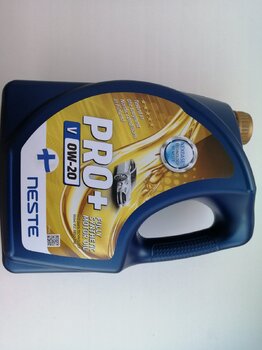

По какой цене берёте это масло? Покупаете 4, или 4+1 литра? Так понимаю, с масла Idemitsu ушли?!
А можно его заменить на Valvoline mst c5. Нести очень дорого сейчас и перебои с поставками
