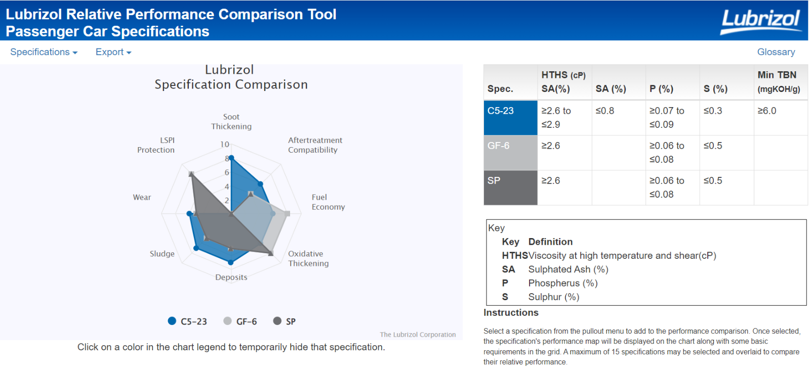

Судя по сайту Лубризола. С5 и илсак 6 имеют много общего. Но у С5 очевидный минус, это отсутствие защиты от LSPI.
А вот если у масла есть допуски API SP и C5, то тогда да, оно будет интереснее даже, чем илсак 6, за исключением небольших деталей.
Правильно понимаю?

15 часов назад, Vasilevsa сказал:
Вашему мотору это явление никак не грозит
поэтому по большому счету абсолютно неважно API SN или SP, ILSAC GF-5 или GF-6, АСЕА С5 или С6
