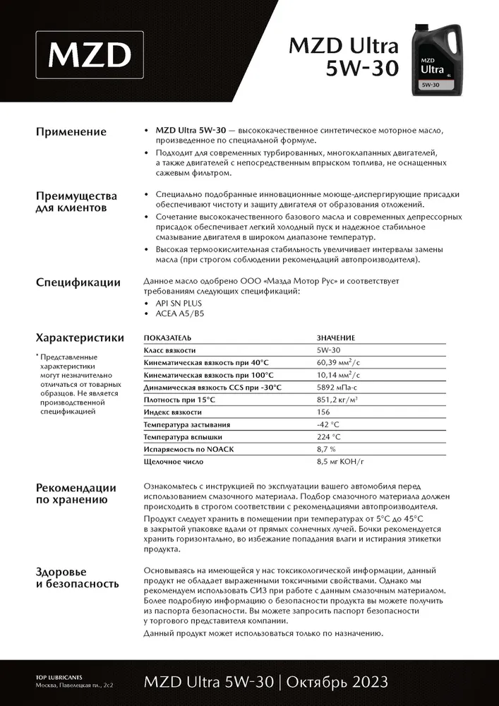

18 января 20242 г 8 минут назад, Glory сказал: spartak74 ProstoFilya судя по заявленному индексу вязкости и допуску асеа с6 у 0w-20, масло отличное от "оригинальной" мазды. infineum p6800, скажем, даст выполнить требования - автоматом gf-6 и acea c6
18 января 20242 г 14 минут назад, Аргентум сказал: infineum p6800, скажем, даст выполнить требования - автоматом gf-6 и acea c6 но уверенности, что там Infineum абсолютно никакой нет там может быть всё что угодно

18 января 20242 г 3 часа назад, ProstoFilya сказал: надо тестировать Очередная попытка притянуть за уши неизвестного изготовителя масел с помощью Мазда рус. Изменено 18 января 20242 г пользователем stav-lev
