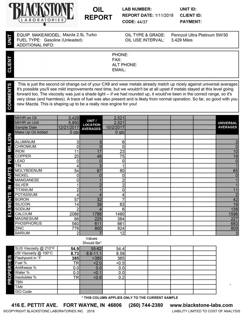

Может кому будет интересно, на битоге выложили анализ заводской заливки + следующий за ней PUP 5W-30 с турбомотора Skyactiv 2.5T, устанавливаемого на новую мазда CX-9:
Некоторые интересные вещи и мысли по анализам:
1. Нет столько молибдена в заводской заливке, а сама заливка, в отличие от атмосферных моторов, идет 5W-30, причем на рецептуре dexos1 gen2. Учитывая, что на заводскую заливку контракт у Идемитсу, то масло первой заливки вероятно клон Zepro 5W-30 на обновленной рецептуре.
2. В американском мануале единственная возможная вязкость - 5W-30 (причем естественно низковязкий Ilsac GF-5 API SN), интересно будет посмотреть что написано в российском мануале.
3. По металлам износа все очень близко к атмосферным собратьям - все то же соотношение железо/алюминий и медь, которая постепенно будет сходить на нет. Немного напрягает только 4 ppm олова на Пеннзойле, но пока нет большой статистики, не будем заострять внимание, но на карандаш возьмем.
4. Лучшим выбором в данный мотор пока мне лично видятся масла 5W-30 с допуском dexos1 gen2. Именно для таких моторов он и создавался (Не забываем о проблеме LSPI у турбо GDI моторов  ;)
5. Мотор точно также как и атмосферные собратья прилично разжижает масло топливом, вязкость уменьшилась в обоих случаях примерно на 1,5 cSt.
Будем следить за отработками с этого мотора, владельцев новых CX-9 на форуме пока не видел, но наверняка кто-то из текущих владельцев CX-5 рассматривает Mazda CX-9 в качестве возможного будущего авто :)
