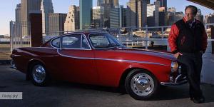

Книга рекордов Гинесса 5 000 000км (5 миллионов км)
Бывший учитель с гордостью открыл главный секрет живучести автомобиля прессе: «Полностью автомобиль перебирался трижды. Но самое главное, я все 44 года использовал только минеральное масло».
Практически все узлы и агрегаты в автомобиле «родные» - от радиоприемника до двигателя.
Двигатель на машине капиталился два раза (информация из википедии).
Источник: http://fishki.net/auto/1559727-interesnaja-zhizn-uchitelja-irva-gordona-i-ego-volvo.html

Вот что минералка животворящая делает. Приемник так и не сломался.  :)
Там не написанно, что радиоприемник не сломался, там написанно родной. Может его уже раз 5 ремонтировали.
И замена масла через 5000 км по трассе или 2500 при обычных и тяжёлых условиях, т.е. не более 100 моточасов http://volvo1800pictures.com/document/Service_manual_jack/part_1_lubrication_p120_p1800/part_1_lubrication_p120_p1800.pdf
Изменено пользователем SiOG
Там допуск масла ни где не указан, так-что возможно это SA. если где написано, я не нашел.
Там API SC.
Вот другой мануал (более актуальный, т.к. рассматриваемое авто P1800S): http://volvo1800pictures.com/document/service_manual_P1800/Volvo%20Service%20Manual%20P1800%20U%20S%205013-4%201000.%2012.%2064%20Engelska.pdf
На странице 218 про масло сказано: "For Service MS"
Это устаревшая классификация API, MS в 1966 году соответсвовало SC, пруф на странице 2: http://www.penriteoil.com.au/tech_pdfs/Fact%20Sheet%20-%20API%20Classifications.pdf
Более того, API SB не подходит для двигателей, разработанных после 1951 года, по информации самого API http://www.api.org/products-and-services/engine-oil/eolcs-categories-and-documents/oil-categories#tab_gasoline
API SA вообще только до 1930-го
