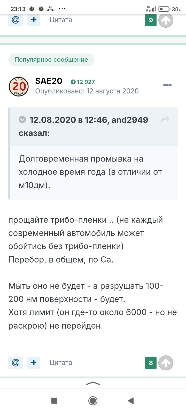

Тут многие очень любят некоего "Сае-20" упоминать, вот от него где-то звучал такой пассаж, что масла с высоким содержанием кальция оказывают механические воздействия на детали КШМ.

Нашёл эту тему в обсуждении анализа М-8ДМ
3 минуты назад, celer сказал:
Ну про алюминий здесь ни чего не сказано.
26 минут назад, знаток сказал:
Я такое и в других местах Ойл-клаба читал, как кальций из масла всё "скушает", начав с мягких металлов.
40 минут назад, celer сказал:
Прям серная кислота какая-то, а не щелочь. -)

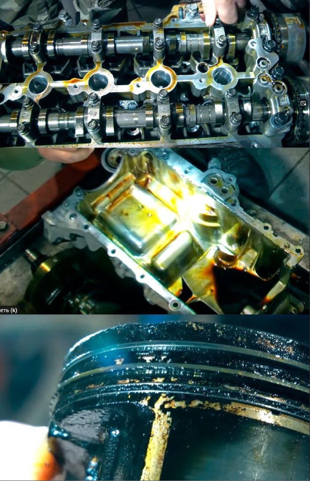

Вот, появились фото на чате Автохимик. О чем я говорил. Моторы чистые, кольца закоксованы. Народ продолжает мыть.

16 минут назад, dima015 сказал:

Тут явно последствия угара высокозольного масла. Соглашусь, что главное это чистота в камере сгорания, которая прямо влияет на нормальную работу двигателя, а не налёт под клапанной крышкой.
1 минуту назад, celer сказал:
